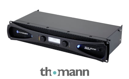

Die Presets ob mit oder ohne Amps drin klingen über das Rig im PR so anders, dass ich mich frage, ob der GK mit seinem Boost in der Endstufensektion nicht doch stark mitfärbt. Nun frage ich mich, ob ich nicht eine "originalgetreuere" Wiedergabe mit einer dann auch deutlich handlicheren Class-D hinbekomme. Etwa mit der hier:

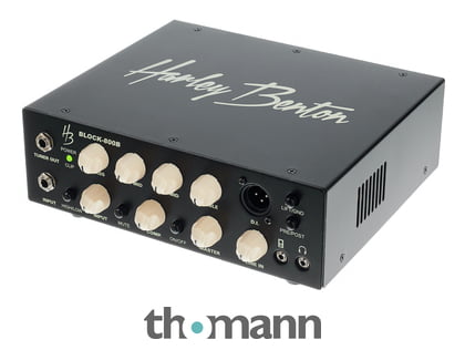

oder dem hier:
Im zweiten Fall natürlich wieder in den Return. Konkret:

Also ich mach das mit einer Endstufe, neu würde ich definitiv diese Crown anschaffen. Die kannst Du brücken und dann reicht der Output allemal, zumal man ja Endstufen bis an den Anschlag Aussteuern kann, dafür sind die gebaut. Die Eingangsempfindlichkeit der Crown kannst Du übrigens niedrig einstellen, das ist wichtig, sonst reicht der Pegel vom Stomp nicht. Außer man fährt den Stomp deutlich über Unity Level, was ich aus grundsätzlichen Überlegungen heraus nicht tun würde.

Die Crown wäre teurer, gibt es aber immer mal auf Kleinanzeigen zu akzeptablen Preisen.
Sie könnte aber gar noch zwei Nummern größer sein, also 2502, da man dann als echten Overkill nur clean komprimiert auf einem Kanal die 2x15" und noch ne 2x12" im zweiten Kanal nur Zerre/Modulation laufen lassen könnte, mglwse gleich mit Crossover im Stomp. Also quasi Justin Chancellor für Arme 😜

Will sagen: der HB Block reicht und ist transportabler als die Crown.

Ich glaube, ich kann deine Gedanken nachvollziehen und kam nach nem guten halben Jahr HX Stomp auch auf den Trichter, diese Zauberbox zum Hauptbestandteil meines Rigs zu machen. Ich habe bei verschiedenen Amps und Speakern den Stomp mal vor die Vorstufe gepackt, also und den Input des Amps, bei manchen in den FX Return. Der Return hat sich angeboten, wenn der Amp einen starken Charakter Sound hatte. Beides war klanglich absolut cool. Live hab ich aber oft gemerkt, wie gut es ist, eine schnell bedienbare EQ Sektion zu haben. Mittlerweile habe ich mir also auch das für mich "neutralste" Setup zusammengebaut und bin bei einem Eich T900 + 1210 + 212 Box, ebenfalls von Eich gelandet. Dieses Setup überträgt für mich die eingestellten Sounds am besten und gibt mir dennoch die Flexibilität, ganz ohne Stomp und mit analogen Pedalen los zu ziehen.
Ich persönlich würde nicht auf eine reine Endstufe umstellen wollen weil ich halt noch gerne die Soundformung am Amp vornehmen können möchte und ich den Stomp eben nicht immer zum zentralen Element meines Setups machen will.
Also wäre meine Empfehlung, schaue dich nach einem "neutralen" Setup um womit du flexibel genug bist und deine Sounds gut rüber kommen. Du wirst ohnehin merken, dass du in 80% der Fälle einfach keinen Amp mehr mitnehmen musst, wenn du mit dem Stomp unterwegs bist. 😁
