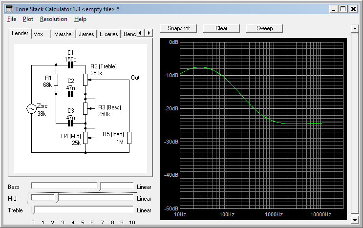

So sieht´s mit deinen Einstellungen aus.

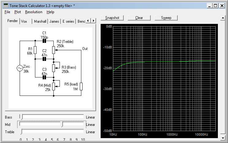

So solltest du das mal probieren.
Also Bässe und Höhen komplett raus, Mitten voll auf. (Das ist das klassische, passive fender Tonestack.) Bei deinem Droptuning kann ich dir nur an´s Herz legen, dass du deine Bässe gehörig cuttest.

Ist die EQ Schaltung tatsächlich vergleichbar mit dem fender Tonestack?

Die Klangregelung Deines Amps ist anders als man erstmal denkt. Versuch es erstmal mit Änderungen am EQ. Ich hab schon sehr laute Bands mit Terrorbass gesehen und das funktionierte gut.
