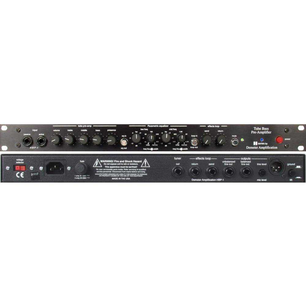

Ich habe ja einen SVP pro und nutze den grafischen EQ fast nie zur Raumanpassung. Das mache ich mit einem weiteren paramterischen EQ. Die Filtergüte ist bei grafischen EQ fix und meist zu grob, um gezielt Frequenzen herauszunehmen.
Eine einfache Lösung wäre ein 2-Band para EQ, wo man das Q stufenlos regeln kann (vom engen Notch-Filter bis zu einem breitbandigen Eingriff). Ideal wäre auch, wenn man beide Bänder unabhängig ein- und ausschalten könnte.
Damit hätte man ein Band für Raumanpassung und ein Band für einen schaltbaren Soundeingriff (z.B. Mittenabsenkung für eine Slap-Einlage etc). Wenn das unabhängig schaltbar wäre, bleibt Band 1 aktiv, auch wenn man mit Band 2 temporär den Sound verändert.
Im Endeffekt dann das Teil hier: Der Kostet 1180.- Euro. Das geht dann natürlich bei uns auch nicht für 500.- Euro. Den para EQ kann man dann für Soundforumung, Low Cut etc. einsetzten. Leider ist das Gerät auch häßlich aber das ist wahrscheinlich der Preis bei 1 HE.
