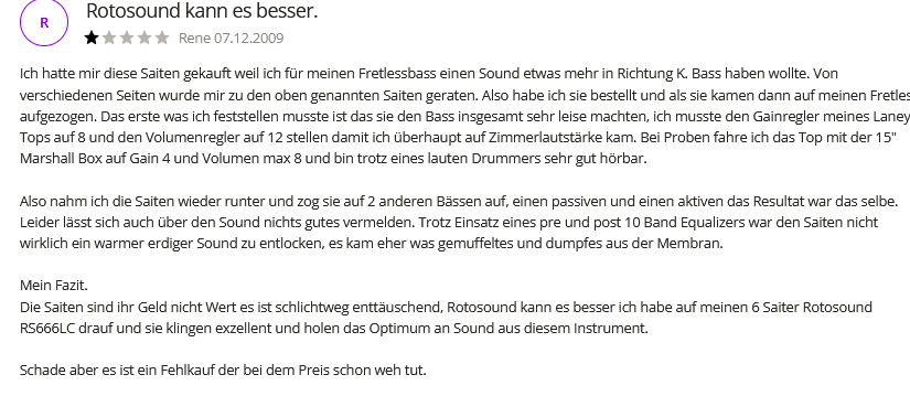

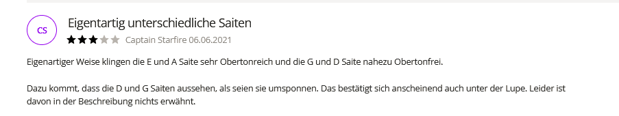

Ich habe jetzt zwei Packunge Rotosound77 hier "getestet"
bei einer waren E und A unbrauchbar mettallisch klirrend und der zweite Satz nicht mal halb so laut wie die Fender. Nie wieder Rotosound bei mir
besser als in den bestehenden T-Bewertungen könnte ich es nicht zusammenfassen:
Ich habe sozusagen beide Erfahrungen machen dürfen. Der zweite Satz war ein Ersatz von T. gesendet und nicht brechnet! Ändert aber nichts ander miesen Qualität - vielleicht ist das ja nur temporär. Aber gerade würde ich keine Saiten mehr von RS beziehen. Ein befreundeter Gitarrist hat ähnliche Schwächen bei den Dünnsaitern festgestellt und lässt jetzt auch die Finger davon.
