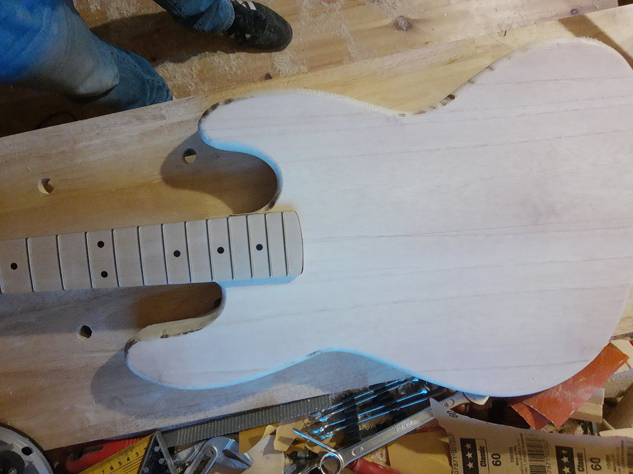

Hochzeit:
Sintzt knackig fest. Nur die Rundung passt auf geschätzte 3/10 nicht ganz perfekt. Bin trotzdem zufrieden. Hatte echt schiss vor der Fräsung.
Auch die Mittellinie passt gut über die Dots (mit Schnur geprüft).

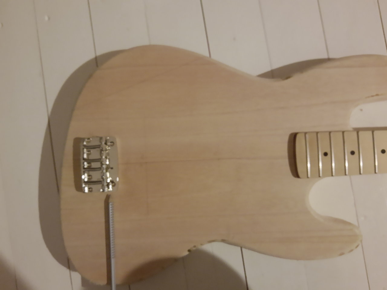

Jetzt ist es ja so, dass ich auf diesem PDF, also Schablone eine Linie für "5-screw-bridge" habe, sowie eine 34" Markierung. Letztere sollte ich wohl nochmal einmessen, aber meine Frage ist eigentlich, ob diese Linie für die Schrauben der Brücke ist. Habe die Linien ja auf den Korpus übertragen und gerade die Brücke dort angelegt - würde passen.
Wenn nicht, wie finde ich die Richtige Längen-Position der Brücke ?
Noch ein Foto eingefügt:
Wo der Bleistift liegt ist die 34" Markierung. Wohl doch zu kanpp, oder ?
Edith:
Ah - da steht Mounting Line Dann sollte das die Linie der Schrauben sein. Wahrscheinlich muss ich die für drei Schrauben nehmen ?!?
OK, ich habe nur einen Long Scale hier.
Bei dem liegt der Bock der A-Saite bei ca. 864mm.
Kann ich das so annehmen und die Brücke so ausrichten ? Dann würde ich den Bock der A-Saite in die Mittelposition bringen und einmessen.
