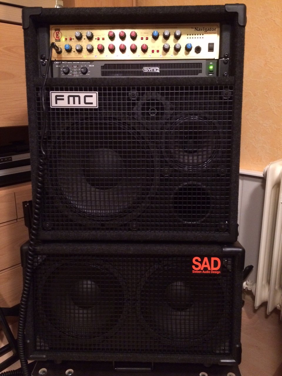

Wenn es ein Monitor sein soll der auch noch wirklich vernünftig klingt, dann kosten die richtig 4ststellig und sind auch Riesentrümmer. Wenn ich das manchmal bei PA gemacht habe, dann habe ich meinen FMC 1123 Combo als Monitor genommen, für den ich einen Rackstand habe und habe dann GT 10B - DI - PA und GT10B - Synq Audio 1kO - FMC 1123 Combo.

... für den ich einen Rackstand habe und habe dann GT 10B - DI - PA und GT10B - Synq Audio 1kO - FMC 1123 Combo.
Danke. Aber was ist ein FMC Combo? Ich dachte Hans macht nur Boxen.
Hans hat dem guten Loga eine 112er mit drei HE obendrin gebaut, wo der dann diverse Amps sich zusammen stellen kann. Quasi Rack eingebaut ins Boxen-Gehäuse.
Das ist ein FMC Combo (der Obere)
