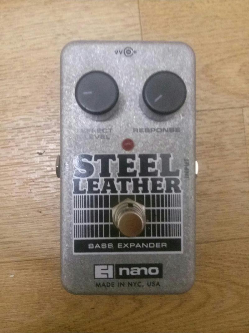

Der EHX Steel Leather ist ein Expander für den Bass.
Gleich vorweg: Das Gerät hat einen sehr schlechten ruf weil anscheinend oft versucht wird mit ihm den Fingersound wie mit Plektrum gespielt klingen zulassen. Hart eingestellt geht das auch so halbwegs aber das ist nicht der Sinn eines Expanders.
Ein Expander ist im prinzip das gegenteil von einem Kompressor, er macht laute töne lauter und leise töne leiser. Der Steel Leather beschränkt sich beim lautermachen aber nur auf die Hochmitten, das gibt beim härteren anschlagen mehr Attack und soll so anschlaggesteuert gewünschte töne hervorheben. Er erweitert die Dynamik und macht sich auch vor verzerrern gut um ihnen Dynamik einzuhauchen.
Man könnte auch sagen er ist ein Anschlaggesteuerter Hochmitten booster
Man hat einen Effektlevelregler mit dem man einstellt wie stark die Hochmitten geboostet werden und einen responseregler mit dem man einstellt ab welcher anschlagsstärke der expander loslegt.
Ziemlich einfach einzustellen sollte man meinen doch hier lauert die schwachstelle des Steel Leather:
Der Response regelweg ist nur in einem sehr kleinen bereich nutzbar. Der Regelbereich um ihn so einzustellen das er nur bei härter angeschlagenen tönen greift und beim normalen spielen nichts tut liegt zwischen 7uhr und 8:30uhr, darüber eingestellt greift er permanent was wir ja eigentlich nicht wollen.
Es ist also fingerspitzengefühl gefragt um ihn erstmal richtig an die eigene spielweise anzupassen. Wenn man das geschafft hat regelt man mit dem effektlevel regler wie stark die Hochmittem geboostet werden, hier gehts von subtil bis klirrig.
Hier mal ein kleines soundfile damit man sich mal so ungefähre vorstellungen machen kann was das ding macht. Soundfile mit nem verzerrer reich ich mal nach(liegt grad alles im tonstudio) den damit gefällt er mir besonders gut.
Der Riff ist einmal ogne und zweimal mit expander gespielt.
(Signal direkt nach dem Steel Leather abgenommen, kein Amp oder Box in signal)
Ich hab ihn hier genauso eingestellt wie im bild und er greift schon deutlich ins geschehen ein. Ich nutze ihn selber eher noch etwas dezenter eingestellt.
Bedenken sollte man auch das der Steel Leather genauso wie ein Kompressor allein gespielt nicht unbedingt so gut klingt sondern seine stärken erst im Bandmix zeigt.

ich find der expander ist deutlich besser als sein ruf, man muss halt verstehen wie er funktioniert.
Ich hab den steel leather auch schon ein paar Jahre.
Hab anscheinend auch den Fehler gemacht Ihn zu extrem einzustellen.
Er klang zu kratzig.
Deswegen ist er auch in der Abstellbox für Bodentreter gelandet, die ich nicht verstehe.
Ich werd mich jetzt nochmal etwas mehr mit Ihm beschäftigen.
Klar könnte man auch den regler modifizieren, ich komm damit aber klar.
Als tipp zum einstellen:
Effectlevel regler erstmal voll aufdrehen(klingt grässlich) und dann lagsam den response regler bewegen, so hört man genau wann er greift. Wenn man ihn dann so justiert hat das er nur bei den harten anschlägen loslegt effectlevel wieder runterdrehen bis es wie gewünscht klingt.
Guter Tipp, genau so kann man übrigens auch Kompressoren schnell einstellen. Ratio auf maximum, Threshhold ganz runter bis dass Pumpen richtig deutlich ist. Dann nachfolgend Threshold, Attack und Release so einstellen das es passt und am Schluss das Ratio runter bis man glücklich ist.
Meine Erfahrung mit dem Steel Leather ist, dass es irre auf den Bass ankommt ob er passt oder nicht:
Bei meinem Danelectro holt er richtig schön den bissigen Draht raus (darum stell ich in da mit recht hohem Response aber niedrigem Effectlevel ein.
Meinem E-Kontrabass kann ich damit einen recht schönen Attack dazu zaubern.
Aber
Bei meinem Preci klang er einfach grottig, grauslich und ätzend.
Und beim Fretless eines Freundes (mit Flatwounds) hat man ihn fast gar nicht gehört.
