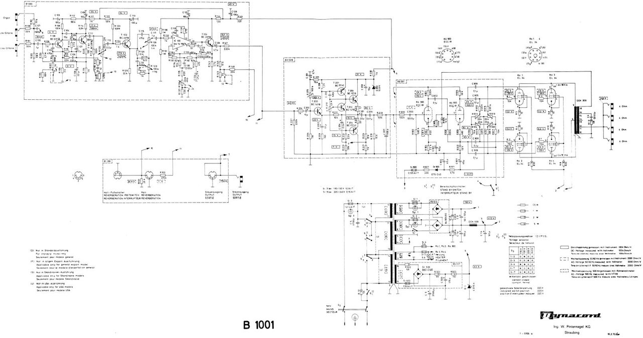

1. Ich habe einen Schaltplan. Allerdings ist der Scan so pixelig dass ich die Werte der Bauteile nicht lesen kann. Hat da jemand einen lesbaren Schaltplan?

Das wichtigste wäre momentan ein korrekter Schaltplan. Ansonsten macht der Verstärker einen guten Eindruck. Die Trimmpotis wurden schon getauscht und eine moderne Kaltgerätebuchse eingebaut. Was ich nicht verstehe: Es sind ja 4 Klinkenbuchsen für 4 Ohm vorgesehen. Die sind allerdings parallel geschaltet. Das würde in Summe eine Impedanz von einem Ohm bedeuten oder habe ich da einen Denkfehler?

Schaltplan kann ich schicken, B1001 oder G1001, G hat zwei Vorstufen, sonst identisch.

Schaltplan wäre echt toll.
Ich habe noch nicht eingeschaltet. Erstens fehlt mir eine 0,63A T Sicherung und es existiert eine 125mA Sicherung die ich laut euren Tipps ja kurzschließen soll. Außerdem habe ich keine 25Watt Glühbirne mehr.
Bevor ich keinen Schaltplan habe schalte ich nicht ein.:fear:

Nein, nicht wirklich. Ich sende Dir morgen per Pin meine E-mail Adresse zu. Dann sollte das PDF wohl funktionieren. An eine Röhren Vorstufe hab ich auch schon gedacht. Aber erstmal muss die Original-Schaltung funktionieren. Vielen Dank für deine Hilfe.
Die x001er haben aber komplett andere Vorstufen als die x000er.
Hier mal zwei meiner Schaltpläne - bei starker Vergrößerung halbwegs lesbar. Bei den Eingangsmodulen kommt man auch mit dem Plan des Eminent 2T weiter. Die Addiererstufe stammt vom Gigant - die hat es m.W. bin in den BA300 hinein geschafft. Der G-2000 hat einen Limiter auf der Endstufe, den die meisten anderen Dickschiffe nicht haben.
  • b1000_cir.pdf

  • G-2000-Schematics.pdf

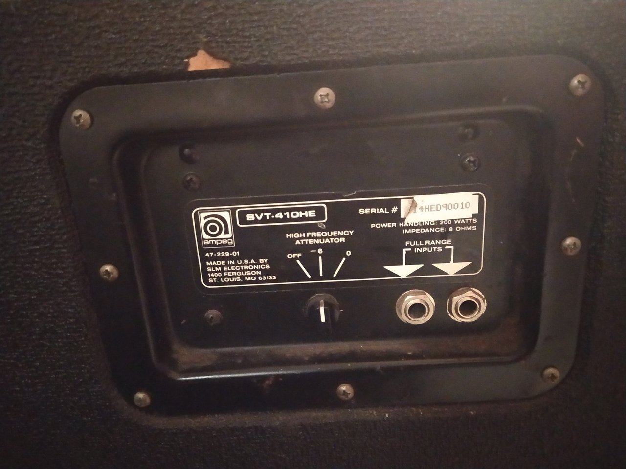

Da sagst du aber was! Das stelle ich immer wieder fest. Eine EV 115 klingt von Natur aus gänzlich anders als bspw. eine Ampeg 410 HE. Und deren Sound kann man nicht ändern, es sind ja keine Regler dran. Bei einem Amp kann man immer noch den Sound soweit "verbiegen" dass er einem taugt. ("Neutrale" Boxen sind hier ausdrücklich ausgenommen.)
