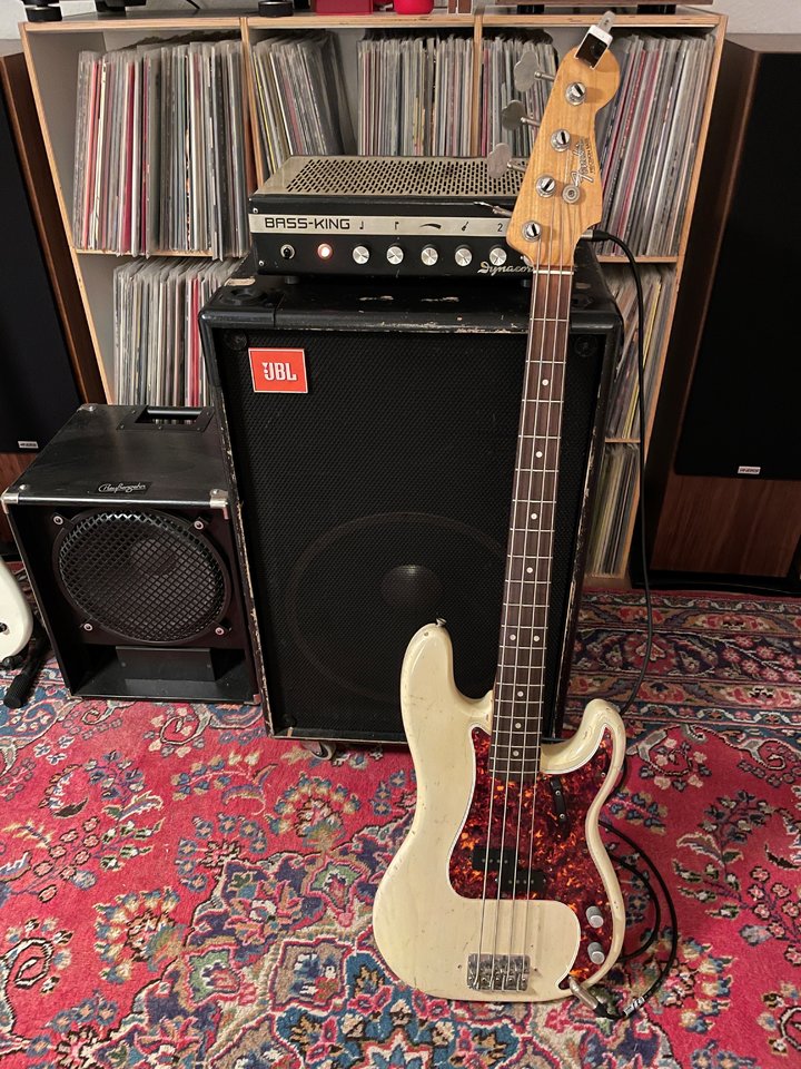

Moin, ich dacht ich frag erstmal hier:
Sucht jemand von euch zufällig noch einen Bass-King?
Hätte einen abzugeben. Wurde vor kurzem von meinem Röhren-Fachmann behutsam überholt. Neue Trim-Potis / Röhren / Kondensatoren...
Läuft jetzt wieder mit voller Kraft ohne zu Rauschen. Ausgang auf 8-Ohm verlötet.
250 € bei Interesse gerne PN.
Ansonsten geht er die Tage in die kleine Bucht.
