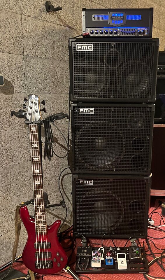

gerade war ich im Üraum und habe mal statt des HB 800B Mk2 den Mesa Boogie Strategy auf meine Boxenphalanx gestellt. Hammer-Ton! An den könnte ich mich gewöhnen, werde ihm eine Chance geben, solange der VA350 noch beim Tech ist.

Strategy auf 2 Ohm, der Spector passt wie Faust aufs Auge!

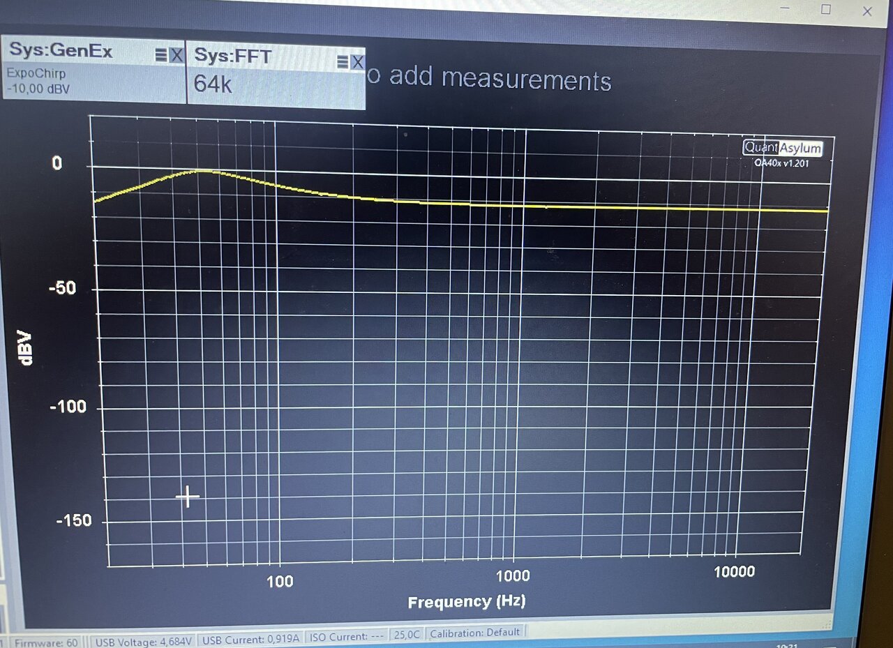

Ich habe den Redrock gerade auf linear umgelötet, der hatte eine Bassboost von 8dB bei ca. 100Hz, totaler Blödsinn.
Kein Bild kein Lötkolben ;-)
Spass beiseite, ein Bassboost von 8db bei 100Hz ist wohl dem derzeitigen Soundgeschmack geschuldet.

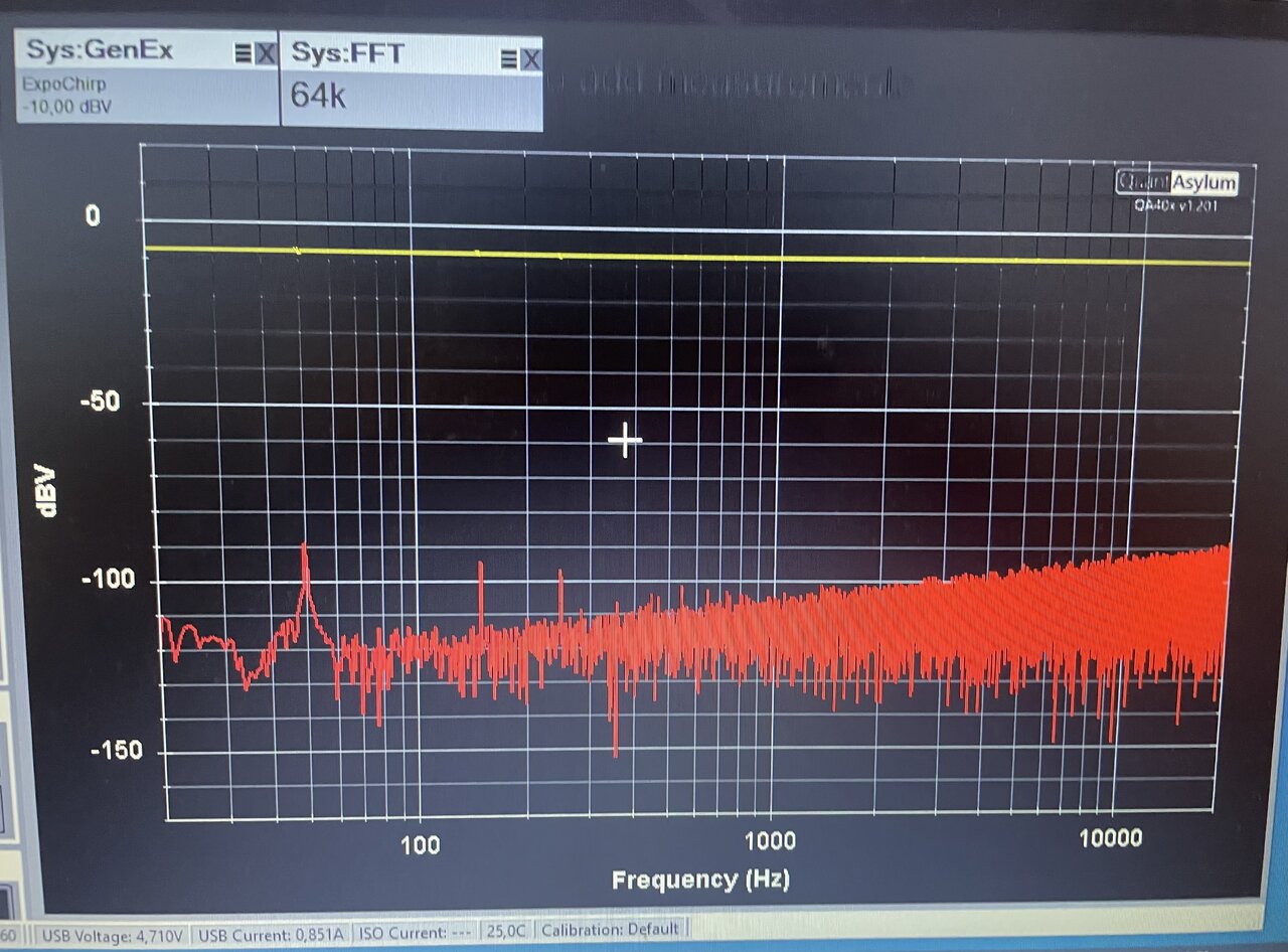

Gute Frage, ich vermute, es ist der Powerline Adapter in der Werkstatt. Die machen ja alles Mögliche auf der Netzleitung. Muss ich noch mal ohne ihn messen.
Die rote „Kurve“ ist ja der andere Kanal mit einem 50 Ohm BNC-Abschlusstecker versehen.
Edit: Oder Harmonische der 50Hz und es ist ein zusätzlicher 100Hz-Filter im Amp eingebaut. Falls das so schmalbandig geht.
Auf dem N im Haus summieren sich die Oberwellen aller Schaltnetzteile mit dem Resultat dass ein Spannungsfall entsteht, damit ein Strom fließt welcher dann über den TN-C Punkt den PE moduliert. Weil das Audiosignal der Erde folgt erscheint die 150Hz Oberwelle dann im Audiosignal, bzw im Analyzer.
Was kann man machen? N abklemmen?

Die Wahrheit ist, dass der Leiterquerschnitt des N im Haus für Schaltnetzteile unterdimensioniert ist, weil sich die 150Hz Oberwelle aller drei Außenleiter im N in Phase addieren. Bei 50Hz passiert das nicht, da löschen sich die Ströme bei einigermaßen gleicher Lastverteilung aus, so daß nur ein geringer Strom über den N fließt. Im Grunde muß der N einen größeren Querschnitt bekommen. Das ist auch in den VDE Vorschriften so kommuniziert. Nur macht es aus verschiedenen Gründen keiner.

Im Ernst: Wir bekommt man das weg? Gut abgeschirmte Kabel plus Erdung nur an einem Punkt?
In meinem Fall wäre das der Amp/DUT, alles andere ist potentialfrei.
