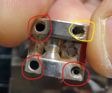

Zu der Sandberg-Bridge hab ich auch noch allgemeine Fragen:
Ich hab mir diesen Hang-Tag durchgelesen. Da erklären sie ja, wie man mit dem Trussrod umgeht, wie man die Intonation und wie man die "Action", also die Saitenlage einstellt und für die "Action" muss man ja die Höhe der Böckchen verstellen. Hier gibt es je Böckchen eine Feststell-Madenschraube die ist klar. Die muss man lockern, damit man überhaupt was einstellen kann. Aber zu meinem Erstaunen gibt es nun für die Höhe der Böckchen zwei Schrauben am vorderen (in Richtung Hals) Teil des Böckchen zwei Madenschrauben und es gibt aber auch noch zusätzlich eine Madenschraube am hinteren Teil des Böckchens. Wenn ich das jetzt richtig verstanden habe, kann man somit das Böckchen auch "kippen", relativ zum Body gesehen. Was bringt einem das? Wenn man das Böckchen "kippt" resultiert das je nachdem in einer minimalen Verschiebung des Saitenauflagers nach hinten bzw. vorne und in einer Höhenänderung...
Kann mir den Sinn dahinter genauer erklären?

Vielen Dank dafür. Normalerweise suche ich auch vorher. Was ich aber trotzdem komisch finde, ist, das Einstellen der Intonation. Man soll die Saiten lockern das Böckchen mit den Fingern verschieben und dann wieder die Saiten einhängen/Stimmen. Wenn jetzt nur ein paar "Cents" bei der Bundreinheit fehlen, kann man da evtl. ewig rumtun, bis die Intonation richtig ist.
Was das Video aber nicht erklärt ist der Nutzen der dritten Madenschraube für die Höhe.
Die Madenschraube klemmt den Zylinder über den die Saite verläuft. Den kannst du seitlich etwas verschieben.
Edit: Stichwort Stringspacing.
Mit der dritten Madenschraube kannst du den Roller im Böckchen justieren, um das Stringspacing anzupassen.

Zum einstellen der Intonation hängst du die Saite nicht aus... du lockerst sie nur etwas, verschiebst das Böckchen vorwärts oder rückwärts, stimmst und wiederholst. Und auch das ist n völlig normaler Prozess den man halt mal machen muss.
Aber es gibt doch drei kleine Schrauben, mit der man die Höhen verändern kann (rote Markierungen), die gelbe Markierung löst die Saitenauflage. So hab ich das jetzt verstanden.
