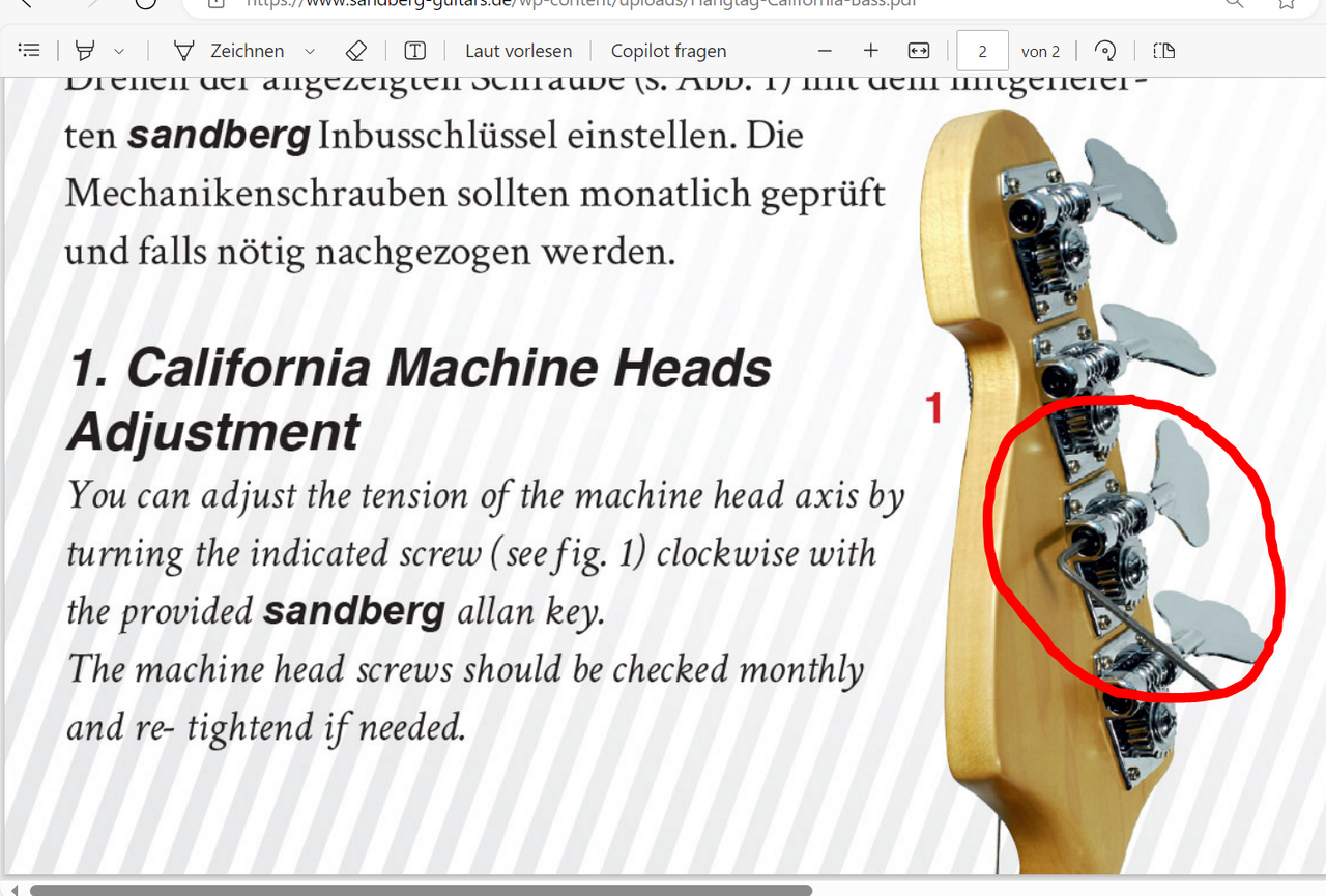

Es gibt doch unten ein Schraube um die Spannung bzw. Festigkeit oder besser wie stramm sich die Tuner drehen lassen, eingestellt werden kann. Vielleicht kann das doch korrigiert werden?

Werde mal der Anleitung folgen:
Ja genau, das meinte ich!

Das mit der Klemmkrafteinstellung werde ich vielleicht mal probieren. Danke für den Tip :great:

Feineinstellug mittels Imbus gemäßt Beschreibung Hangtag und ab und zu auch mal ölen. Wenn das alles nix hilft, mit Sandberg telefonieren und sich ne neue Mechanik schicken lassen
