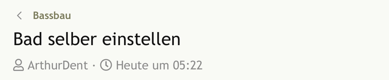

Ich putze mein Bad sogar
Was?! Muss man das? Was kann denn kaputt gehen, wenn man das nicht macht? Mein Auto bringe ich ja regelmäßig zur Inspektion, aber das mit dem Bad wusste ich echt nicht... 😄
Edit sagt, dass man dem Titel auch nachträglich noch korrigieren kann, wenn man möchte... 😉
