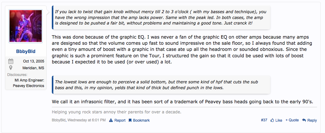

Ich habe einen Thread auf TB eröffnet bei dem auch der Techniker, der den Amp entwickelt hat mitredet.
Hier ein Auszug:
Der HPF ist super bei dem Topteil.
Und ja: Gain aufreißen!
Meiner ist auf Anschlag - und da zerrt nix. Hier bin ich anderes von meinem Fender gewohnt. (Höhöhö...das VIEH!)

Wozu hat er dann das Gain?
Wie es oben in der Beschreibung steht hab ich es so verstanden:
Wenn man bei anderen Amps mit grafischem EQ den Amp aufreisst geht sofort der Headroom flöten und es klingt schrecklich.
Beim TOUR kannst du den EQ richtig boosten und es klingt immer gut bei immer ausreichend Headroom.
Ich denke es klingt anders als wenn man nur einen Volumeregler hätte.
Man bekommt schon einen leichten Overdrive wenn man gleichzeitig die Mitten etwas boostet, klingt angenehm.
Aber es klingt nicht so verzerrt wie z.B. bei einem Röhren-Amp, es bleiben immer straffe Bässe und ein guter durchsetzungsfähiger Punch.
