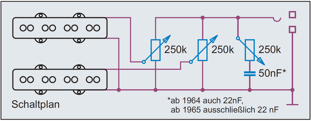

Mit "6 und 6,1 Widerstand" meinst Du vermutlich kOhm, oder ? Single Coils oder Humbucker bzw. eine oder zwei Spulen pro PU ? Tendenziell haben PUs mit höherem Widerstand zwar auch mehr Output, aber der Unterschied dürfte hier eher gering sein. Normalerweise würde ich den PU mit höherem Output eher an der Brücke einsetzen.
Die einfachste, passive Schaltung dürfte wie im Jazzbass sein, also sowas hier (aus Cadfael Schaltungssammlung):

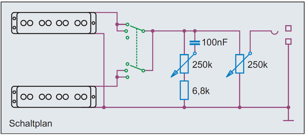

Aber da gibt es natürlich auch andere Möglichkeiten, z.B. mit PU Umschalter;

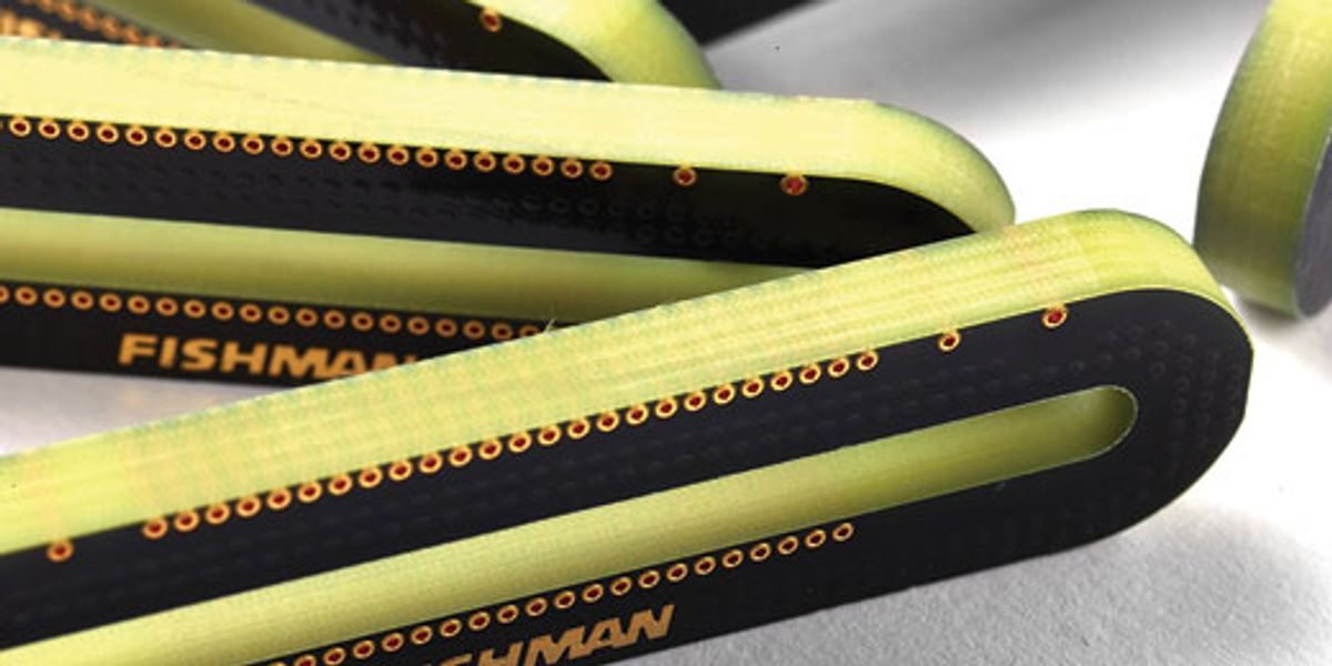

Der Fishman Fluence, quasi deren derzeitiges top of the line Modell ist ein aktiver. Und das mit tatsächlich spannendem Aufbau: die Spulen sind nicht traditionell gewickelt, sondern in einigen Dutzend Schichten auf FR4 gebracht und durchkontaktiert. 100%-ige Reproduzierbarkeit, keine Mikrophonie und das ohne nerviges Wachsen. Dazu noch eine Hand voll verschiedener Voicings.
Sehr coole Sache, das. Gibts auch für Gitarre bzw kommt AFAIK eig von der Gitarre und ist auf Bass umgemünzt worden.
und ist mittlerweile so überzeugend, dass Mike Inez von Alice in Chains ein eigenen Pickup hat
