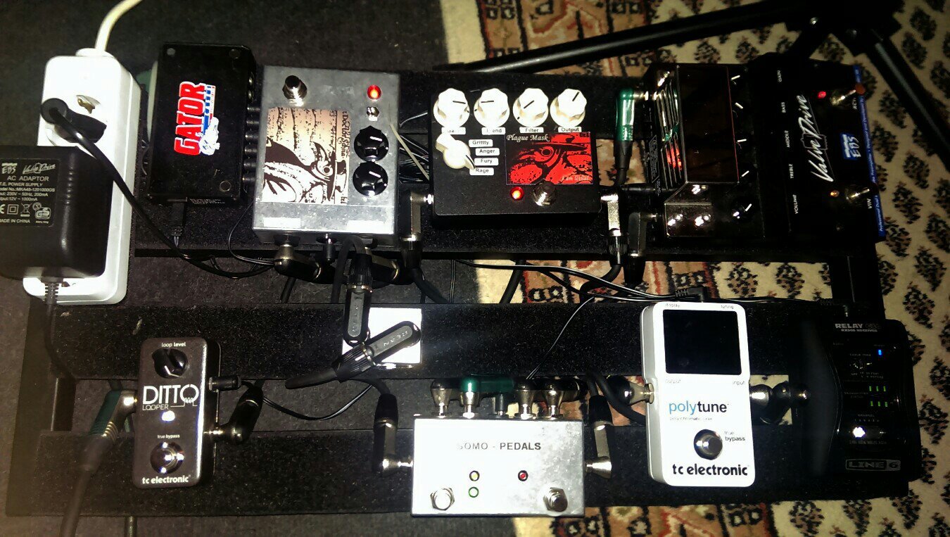

Mein aktuelles hauptboard.
Line6 -> polytune -> somo looper -> loop A (i'am lethal fuzz) loop B (valve drive) loop C (Bypass) -> dcoffset Filter gegen true Bypass knacken -> Doktor Schnabel (variabler Bandpass -12 db bei ca 60hz und -12 db ab 5khz aufwärts leichter Mittenboost) -> Ditto -> Mywatt200
Gesendet von meinem HTC One mit Tapatalk
Je nach Konstellation des Boardes reduziert er nur die Knackser oder er eliminiert sie komplett.
Im Moment sind die Knackgeräusche zu 95% weg. Ohne Knackt der Looper wie sau.
