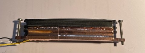

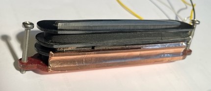

Heute habe ich meinen Bassculture Stacked Humbucker als Ersatz für den SC meines BB415 bekommen. Sieht wirklich professionell aus:
Schwarz und weiß sind die Anschlüsse, gelb die Schirmung.
Nun habe ich etwas zu basteln, Dank an Christoph Dolph!

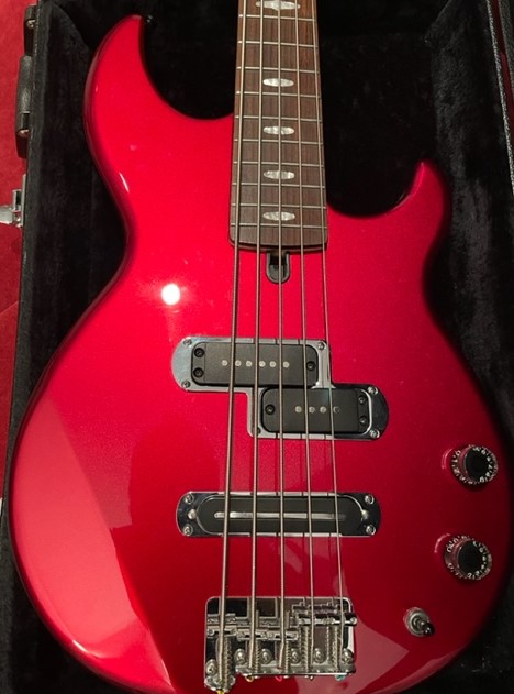

Gesagt, getan!
Der PU passt perfekt in die alte Kappe und an alte Stelle, das ist 10tel-Millimeter-Arbeit, Hut ab!
Ich musste die Pickups neu einstellen, der Preci etwas weiter raus, der neue Humbucker etwas weiter rein. Der P ist ja (Tip von Christoph) statt seriell jetzt parallel verdrahtet, was bei fast gleichem Sound zu weniger Output führt. Dadurch ist der Humbucker in etwa gleich laut, man muss mit den Pickup-Höhen spielen, bis in Mittelstellung des Toggle ein guter Sound entsteht.
Vorab in der Werkstatt klingt es schon sehr gut, wesentlich weniger basslastig als in der P-Seriell-Verdrahtung.
Der Bridge klingt auch alleine pfundig, im Verbund mit dem P kommen schöne Mitten hinzu.
Feineinstellung mache ich im Üraum am Mesa Strategy mit FMC 215, Weihnachten hat man ja Zeit 😂

Gesagt, getan!

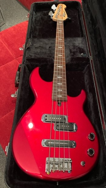

Zeig doch nochmal den ganzen Bass👍
Hier sind sie:
Er klingt rockig gut, der neue Steg-Pickup ist deutlich brummfreier als der Preci. Vielleicht versuche ich doch noch mal die serielle Variante des P.
Und der Steg-PU von Bassculture klingt verdammt gut! Relativ wenig Höhen, das passt bei mir aber recht gut, tolle Mitten und unten auch recht dick, der geht alleine mit etwas Bassboost auch schon ab!
