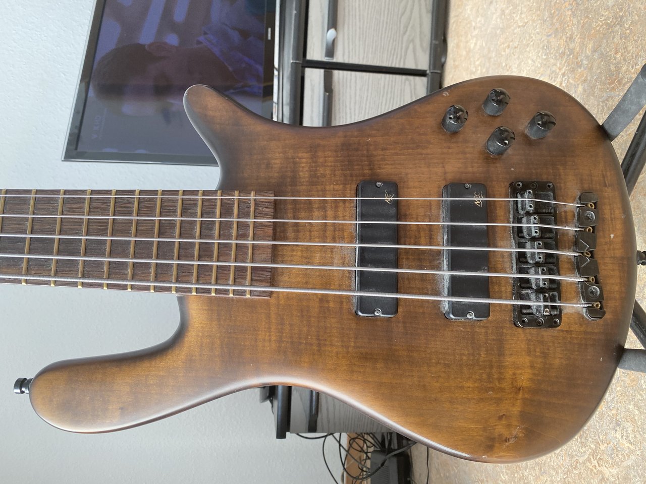

Ja, flacher Body, die Lackierung ist aber 1A und macht richtig was her. Preamp: Kann ich gerade nicht testen, da ich den Bass am gleichen Tag noch zum Gitarrentechniker gebracht habe. Denn die Abschirmung ist nicht die beste und ich mag keine Brummgeräusche. Sonntag bekomme ich ihn mit einem vernünftig mit Kupferfolie isolierten Elektronikfach zurück. Die vorhandene Lackierung zur Abschirmung wurde wahrscheinlich von einem Fünfjährigen in einer unbeleuchteten Werkhalle eingebracht. Das ist neben einem leicht eiernden Poti der einzige Mangel, den ich erkennen konnte.

Also, der Rockbass ist zurück vom Techniker, nachdem er übelst auf Einstreuungen reagiert hat. Elektronikfach ist komplett mit Kupfer ausgekleidet, einschließlich Deckel usw. und nun... dramatische Pause...
...dramatische Pause...
...verdammt, wo war ich? Ach so...
ES BRUMMT IMMER NOCH! Installiert sind MEC dynamic correction PJ-Tonabnehmer. Kurz gecheckt: Es betrifft nur den J-Pickup, nicht den P-Pickup. Gerade bei einem Fretless ist das natürlich misslich, wenn es den Steg-Pickup betrifft. Woran kann das liegen? Und was unternehme ich am besten? Alles auf aktive MEC umrüsten oder EMG rein kann ich immer noch, aber beim P-Pickup geht es doch auch ohne Brummen. Meinungen?

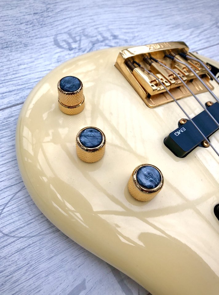

Mein Thumb hat nun eine neue Klinkenbuchse und Potiknöpfe mit schwarzen Kappen. Bin mit der neuen Optik zufrieden!
Ich hab dein Post erst jetzt gelesen:
Vielleicht hast du das Problem ja schon selbst lösen können.
Ein paar Gedanken:
-) Ein Splitcoil ist technisch gesehen ein Humbucker. Dass der weniger rauscht, kann dadurch kommen, weil eben Humbucker weniger Brummen als Singlecoils.
-) Ist der Masseanschluss an die Brücke da? dazu am besten mit Messgerät durchpiepsen.
-) Sind die PUs mikrophonisch (Daraufklopfen)?
Ansonsten ab mit der Frage in einen passenden Thread! Den Spezis fällt sicher etwas ein. Das wäre ja gelacht, wenn man dem nicht das Brummen abgewöhnen kann. :bier:

Hat alles geklappt! Der Bass ist mittlerweile im Proberaum. Unser Gitarrist hat mich zweifelnd angeschaut, kennt mich nur mit Buzzards, Stryker und co. Seine verdattere Aussage: „Der Bass ist ja so... klein???“:rofl:
Cool!
Und wo lag der Fehler?
Genau genommen waren es zwei. Beim Bass war und ist tatsächlich der J-Pickup einstreuempfindlicher. Trotz Auskleidung mit Kupferfolie bleibt so ein wenig Einstreuung. Das andere Problem ist offensichtlich mein Ampeg BA-108. Der ist zwar blitzsauber verarbeitet, aber wohl auch die Quelle der Störgeräusche. Bei den deutschen Warwicks fällt es nicht so auf, aber das Rauschen je nach Winkel zum Amp ist da. An einem anderen Amp ist Ruhe. Also werde ich als nächstes den Übamp zur Tech bringen, dem machen solche Reparaturen halt Spaß.
Irre! Hauptsache du weißt wo du Hebel jetzt ansetzen musst.
Ja, so wie immer wieder Leute die Foren verrückt machen, weil der Bass plötzlich verzerrt. Am Ende ist es dann eine leer werdende Batterie der aktiven Elektronik. Die zusätzliche Abschirmung schadet aber nicht, vorher war der Bass wesentlich empfindlicher als die deutschen Wicks.
