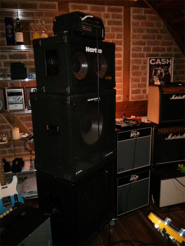

Wann ist das Stack zu groß bzw. zu übertrieben? Boxen Empfehlungen?

Naja, aber insofern machts ja Sinn, als dass eben bei sagen wir mal angenommenen 10 Lautsprechern und vorher genanntem 1W jeder Speaker nur noch 0,1 Watt abbekommt. Dass da jetz nicht mehr viel kommen kann, ist klar. Ganz zu schweigen von dem dezenten Aufbau im Bild oben.

Also ich habe für mich die Formel entwickelt "if Körpergröße>=Stackhöhe and Körpergewicht >= Stackgewicht" than is alles in Ordnung. :D Mein Buggi + die 810 wiegen zusammen 80 kg, da kann ich auch noch ne TL 606 mitnehmen :D, von der Größe her ist das auch unproblematisch.
