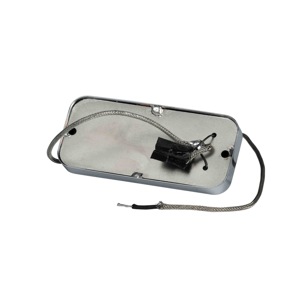

Hast Du denn schon mal geprüft, ob die Einzelspulen der Pickups auch separat als Anschlussdrähte bis ins Elektronikfach rausgeführt sind, d.h. mind. 4 Anschlüsse pro Pickup? Sonst ist das alles hier doch nur blanke Theorie.
das sieht handwerklich alles ziemlich aufwendig aus. die gehäuse sind ja auch noch zugelötet. mir wäre das zu viel Arbeit für zu viel Risiko. und zu wenig Nutzen. die mühe würde ich eher in eine geschickte Passivschaltung stecken. bzw hab ich in meinem RD. kein bedarf an gesplitteten PUs (außer ich wollte die Schaltung eines Ray mit 2 PUs haben ).
