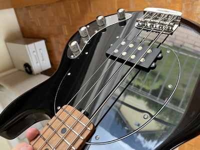

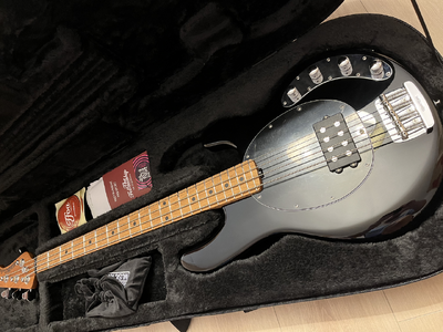

Dafür ist aber nun auch mal ein Bild von dem Bass fällig :D
Da stimme ich dir voll und ganz zu! Es war nicht leicht, ihn in Schwarz mit der Chrom-Hardware zu finden (ich bin kein Fan von Schwarz/Schwarz).
Auf den Bildern kommt es nicht ganz so zur Geltung, aber er hat eine zeitlose Schönheit!
