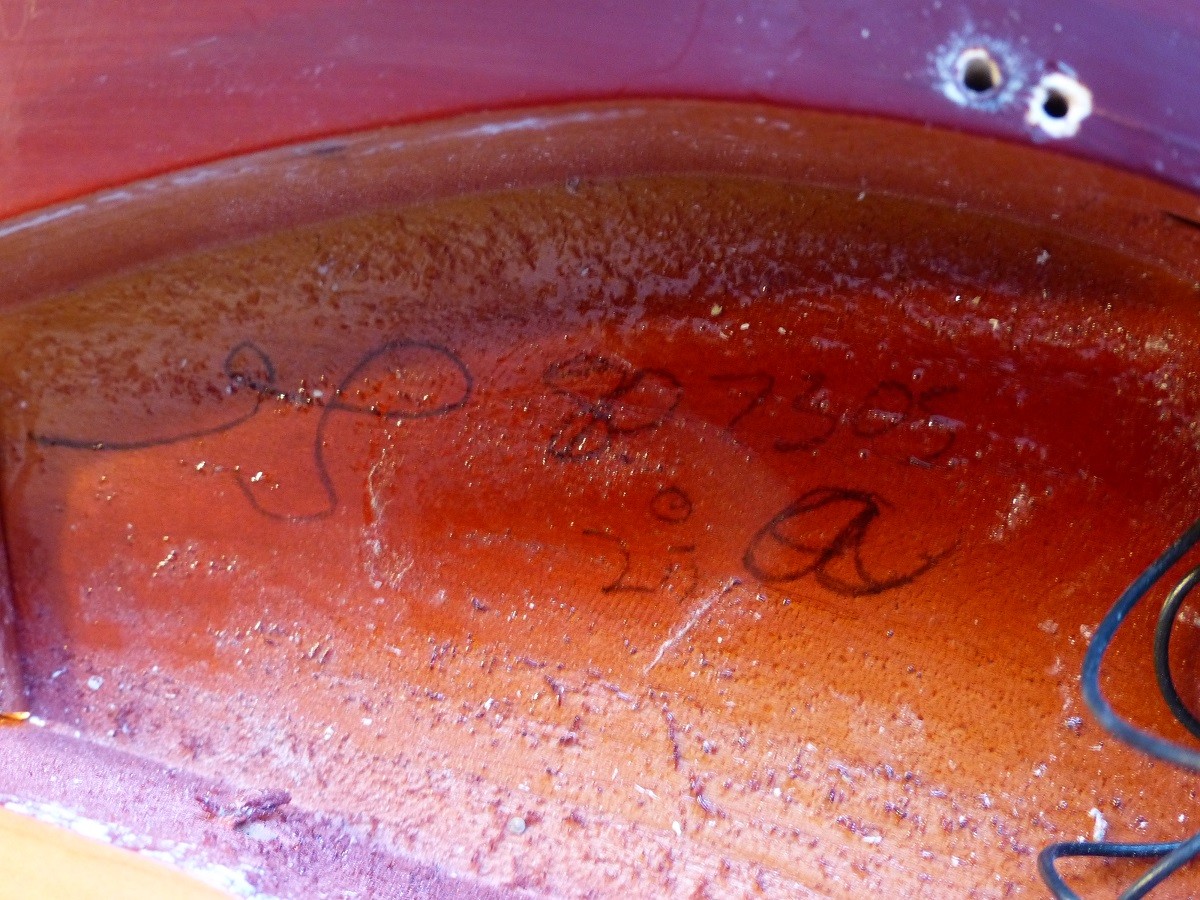

Hi Sonic, jetzt kenne ich den Geburtstag von Saburick: 13. Mai 1980:D
...bevor es "verschwunden" ist...;-)
Nö, der Saburick bekommt nur die gleiche Kupferfolienkur wie Schneewittchen. Und das hätte ich einfach gerne dokumentiert. ;-)
