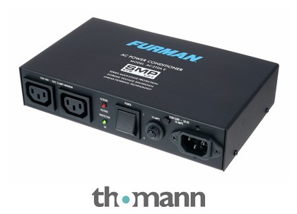

Wenn es daran liegt, könnte ein Furman helfen!
Gibt's auch in günstiger...
