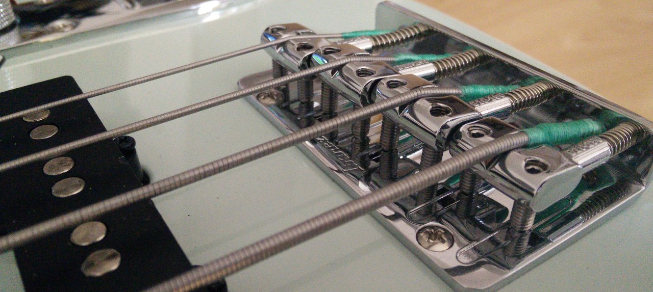

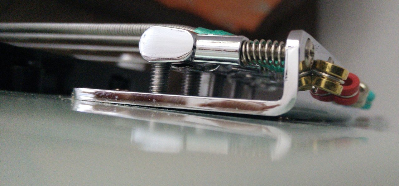

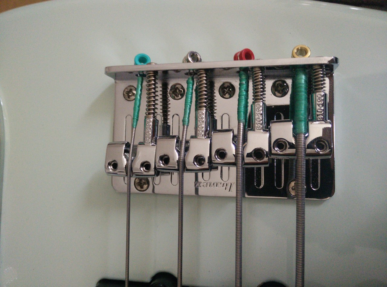

Ich habe alle Schrauben überprüft und mir den Bass ausführlich angesehen. Dabei ist mir beim Basssteg ein Spalt aufgefallen.
So ganz koscher ist das doch nicht, oder? Die beiden Stegschrauben bei der E- und A-Saite lassen sich auch nicht hundertprozentig festziehen. Zum Ende hin drehen die weiter. Der Spalt ist auch nur auf dieser Seite so. Bei der G-Saite liegt der Steg nahezu eben auf dem Korpus auf.
Zudem ist mir aufgefallen, dass die anderen Saiten im Vergleich zu E-Saite mehr abgeknickt sind. Ist das normal oder müsste die E-Saite höher?
Denn an sich bin ich recht zufrieden. Kein einziger Ton auf dem Griffbrett schnarrt und der Bass spielt sich wunderbar. O-Ton vom MP-Typ: "Sportlich eingestellt". Was auch immer das bedeuten soll.
Nicht unerwähnt lassen kann ich noch, dass selbst der Typ von MP nach dem Auspacken vor Ort gesagt hat, dass es wohl ein Montagsmodell sei. Beide Potis waren locker und auch die Lackierung ist an manchen Stellen nicht wirklich schön. Leider war der Talman TMB100 in der Farbe der letzte auf Lager, so dass ich mir dachte: So what. Für den Preis. Zudem Anfänger. Und die Potis wurden vor Kauf auch wieder fest gemacht ...
Zu Hause musste hat sich nach ein bisschen Spielen dann leider erneut ein Poti gelockert. Habe ich aber hinbekommen. Nur das mit dem Steg, das irritiert mich jetzt. :-/
Das geht ja man gar nicht. Die Brücke muss auf der gesamten Fläche Kontakt ohne jeden Spalt zum Korpus haben. Wenn die Befestigungsschrauben auch noch durchdrehen, dann dürfte wohl schon viel dran herum gemurkst worden sein. Gib das Teil zurück, falls noch möglich. Falls nicht müsstet Du es mal mit dickeren und evtl. längeren Schrauben versuchen. Und um den Händler der Dir diesen Mist angedreht hat würde ich in Zukunft einen grossen Bogen machen.
Du könntest mal versuchsweise ein Stück Zahnstocher in das Schraubloch stecken und schauen, ob sich die Brücke damit festziehen lässt.
Würde ich bei einem Bass wo evtl. noch Rückgaberecht drauf ist nicht machen.
Andererseits treten an der Brücke schon höhere Kräfte auf. Weichholz ist da garantiert die falsche Reparaturmethode. Wenn schon dann ein passendes Loch für einen Hartholzdübel bohren, Dübel einleimen und plan schleifen. Unterhalb der Brücke muss man ja auch nicht lackieren.
Wenn da noch Garantie drauf ist, würde ich nichts vergurken, sondern versuchen einen anderen Bass zu bekommen.
1 x ein falscher Kreuzschlitzschraubendreher, oder unglücklich abgerutscht und man sieht das sich dort jemand zu Schaffen gemacht hat. Ich würde dann als Verkäufer die Garantie verweigern.

Die Saiten auf den Bildern sehen aus wie meine Fender Flats. Ich musste bei der tiefen E-Saite die grüne Umspannung so weit zurück schnippeln, dass sie nicht mehr auf dem Saitenreiter auflag. Ansonsten klang die Saite grauenhaft.
