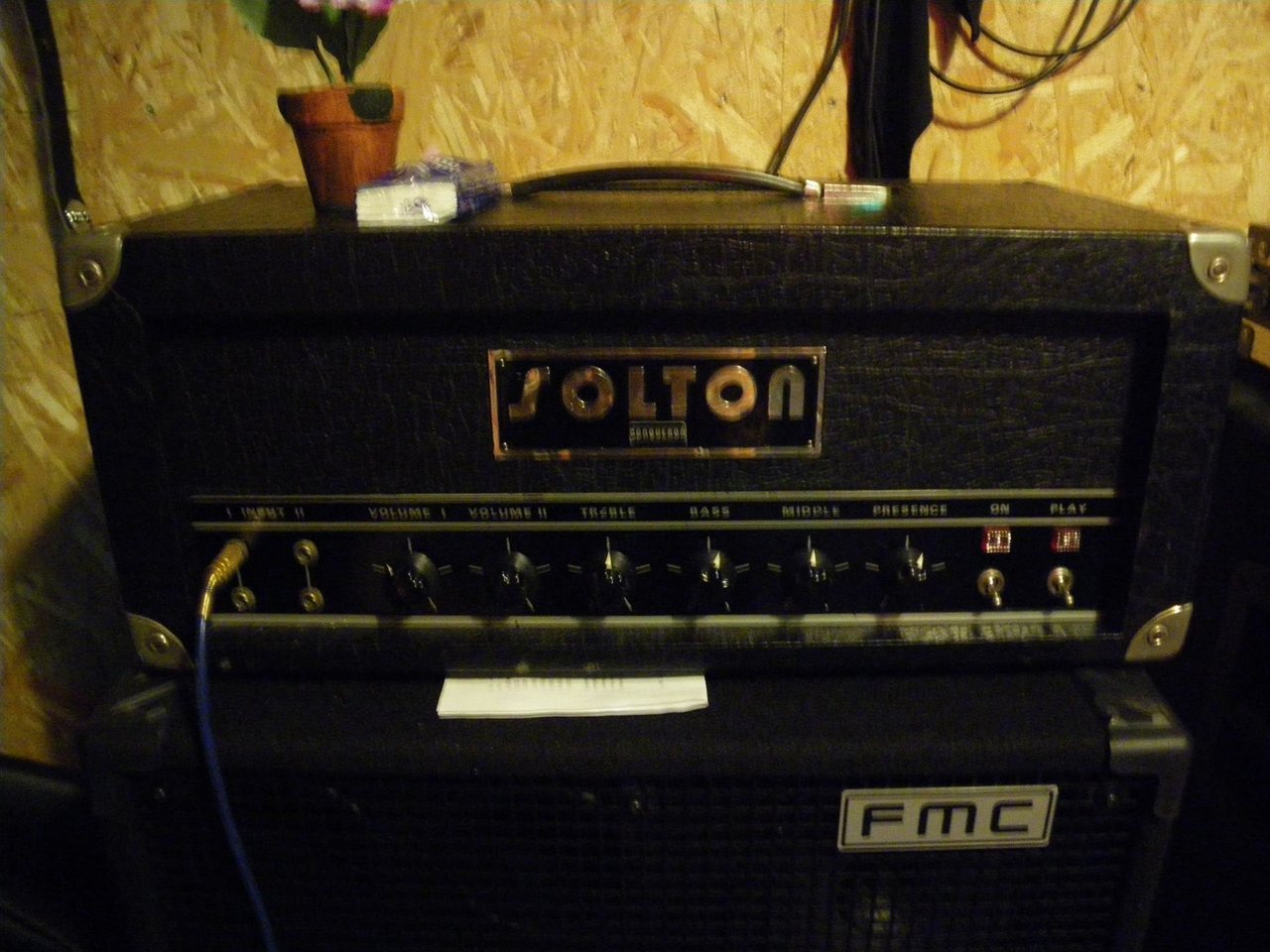

Der größere "dickere" Nachfolger war der A.P. oder auch tlw. Conqueror
der hier? Nebenbei: wenn ihn jemand haben möchte.....
