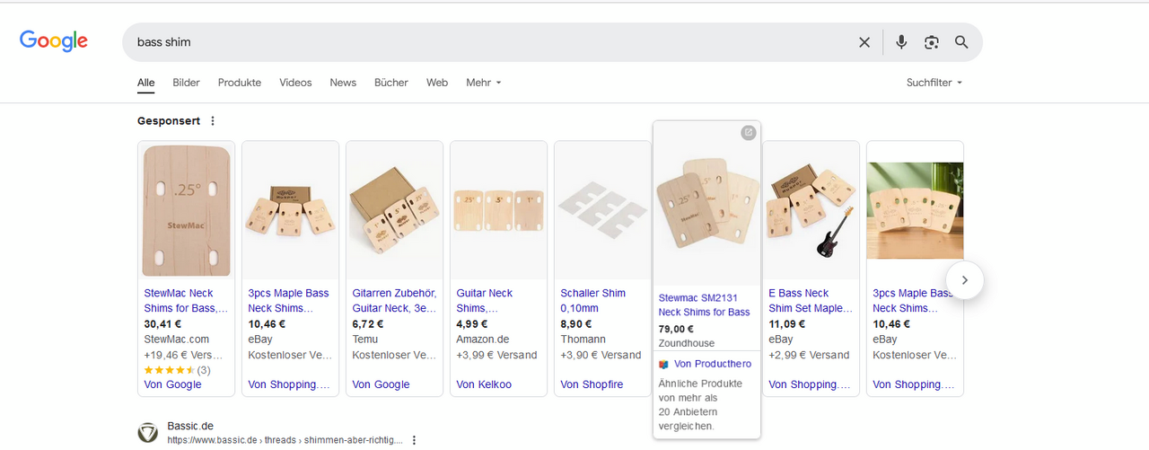

gibts eigentlich eine Bezugsquelle in Deutschland oder wenigstens in der EU für vorgefertigte, vollflächige Shims, so wie z.B. die von Stewmac?
Ich würde einfach Fertigung der Keilform jemandem überlassen wollen, der sich damit auskennt und die entsprechenden Werkzeuge hat.

Furnier kriegt man überall. Das ist nicht das Problem. Aber so ein vollflächiger shim ist nicht einfach ein Stück Furnier. Er ist keilförmig. Es gibt diese shims mit verschiedenen Winkeln: 0.25°, 0.5°, 1° etc.

Deshalb frag ich. Frickeln kann ich selber, ordentlich einen anfertigen im Prinzip auch, das ist aber aufwändig, wenn die Werkstatt nicht eh da und passend ausgestattet ist.

Stolzer Preis für drei kleine Holzscheibchen... B)
Jo, der Preis bei madinter ist auch noch satt, aber unterm Strich ok, wenn ich um den Versand herumkomme.
