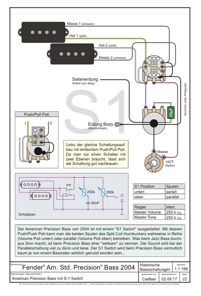

Als MuMan ist mir ja am Precision nichts heilig. Deswegen dachte ich daran, in meinen Squier Matt Freeman Preci evtl. eine Umschaltung für den PU von seriell auf parallel einzubauen. Ich würde dafür das Volume oder Tonepoti durch eines mit Zugschalter ersetzen. Das ist so einfach, dass das doch schon mal jemand probiert haben müsste. Allerdings finde ich hier nichts dazu. Hat da jemand Erfahrung ?

Das entspricht doch dann der Schaltung, die bis 2008 in den Fender American Standard P-Bässen eingebaut war. Das wird von den Puristen nicht sehr geschätzt; ich habe einen aus der Baureihe und finde das nicht uninteressant. Der Ton ist einmal deutlich basslastiger, in der anderen Stellung deutlich leiser, aber sehr ausgewogen. Ich kann da nichts schlechtes drüber berichten! Und die Wahl bleibt ja!
Credits to Cadfael
Dachte ich doch, dass da schon früher mal jemand drauf gekommen ist. Wäre auch zu einfach. Und laut @VinceP scheint es ja auch klanglich interessant zu sein. Ob das die pure Lehre beim Preci ist, ist mir relativ wurscht. Am Preci ist mir nichts heilig. Den habe ich sowieso nur, weil man ab und zu einfach mal einen Preci braucht. Den Stingray bzw. Sterling spiele ich sowieso viel lieber.

Ich habe es auf meinem Frankenstein-P seit übr 25 Jahren und benutze es manchmal, wenn es cleaner/moderner tönen soll.
Dass der PU dann (edit: vielleicht) kein Humbucker mehr ist, kratzt mich nicht.
Das sind Jazzbass- oder 51er-P-Pickups auch nicht.
Ergänzung: Könnte aber sein, dass Deine MM-Bässe das, was beim Parallel-P-PU klanglich herauskommt, besser können.
Ich habe einen Snbarg P-Split mit einem MM-Fernandes passiv kombiniert, und hier den P parallel verschalten, um ihm die Dominanz zu nehmen. So war die Kombi ohne Balance sehr ausgewogen.
Hatte auch mal einen S-Preci und konnte mit der Parallelschaltubg auch nix anfangen. Die klang weder aufgeräumter, noch transparenter (das war der Bass eh) sondern schlicht Saft- und kraftlos.
Hatte aber auch mal einen passiven Warwick, bei dem ich das Ganze super fand und beide Varianten auch nutzen konnte. Kommt wohl ganz auf Instrument und PU an…
