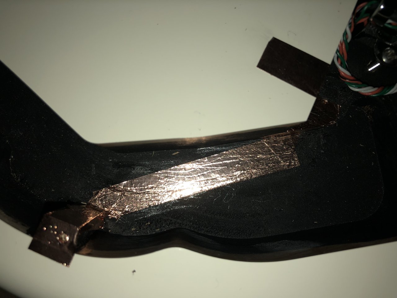

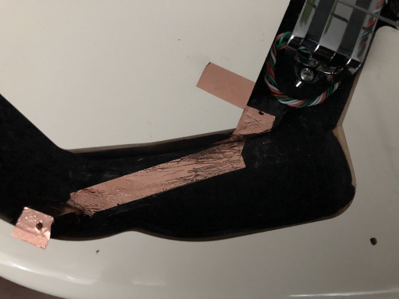

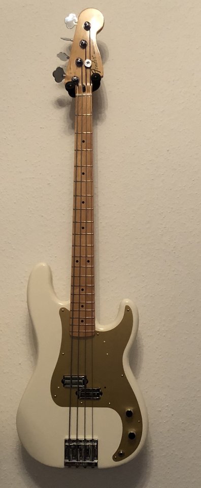

Hilfssteg für eine Schraube eingeleimt und mit Schutzlack lackiert. Kleine Kupferbahn verlegt ( man weiss ja nie ) .

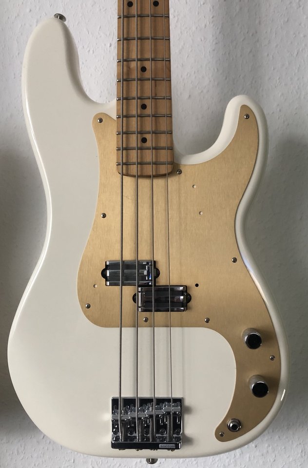

Elektronik verdrahtet.
62er Schaltung ade.
Läuft nur mit Vintage PU gut.
Standard Schaltung.
3 Kondensatoren probiert. Bleibe bei 47 nF.
Pickguard verschraubt.
Wie es klingt. Wie schon erwartet ein wenig punchy aber sehr angenehm.
Sehr dynamisch für passiv.
Die Tonblende arbeitet sehr effektiv mit den Fender 250 Ohm Pots. Komplett zugedreht ein bißchen 60ties. Beim aufdrehen ein schönes Growl bis hin zu höhen die zum Slappen einladen.
Wie gesagt sehr dynamisch umd ich musste mir gerade sagen .... passiv , er ist passiv.
Insbesondere durch die Brücke fehlt auch dieses undefinierte dass mich am Preci oft abgeschreckt hat.
Ach ja der Bass ist mucksmäuschen still.
Für Recording ein dickes Plus.
Soundmäßig Ist der PU vielfältiger als zum Beispiel der Fender Vintage Pickup. Eine Moderne Interpretation mit den Genen des Originalsounds.
Ich werde noch ein wenig an der Pickuphöhe feilen und mir überlegen welche Gurtpins zum Einsatz kommen.

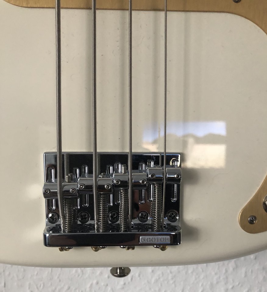

Wollte noch erwähnen dass ich dem Preci noch eine Gotoh 201 B4 Bridge gegönnt habe.
Ich empfinde das Einstellen der Saitenlage als noch ein wenig leichter.
Auch ist das tonale Gesamtbild noch ein wenig runder.
