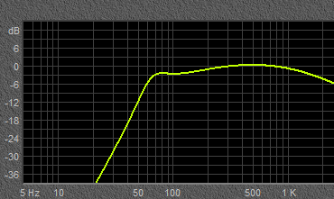

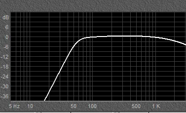

Wenn überhaupt dann müsste der leichte Lautsprecher die HPF-Charakteristik der gesamten Box in Richtung Tschebyscheff Abstimmung verbiegen. Typisch für Tschebyscheff Filter ist die Eigenschaft dass sie etwas länger brauchen zum Einschwingen dafür aber dann umgekehrt auch länger nachschwingen.
Ich sehe aber keine Chance (schon mathematisch nicht) dass eine Halbierung der Masse des Lautsprechers dies bewirken könnte ???
