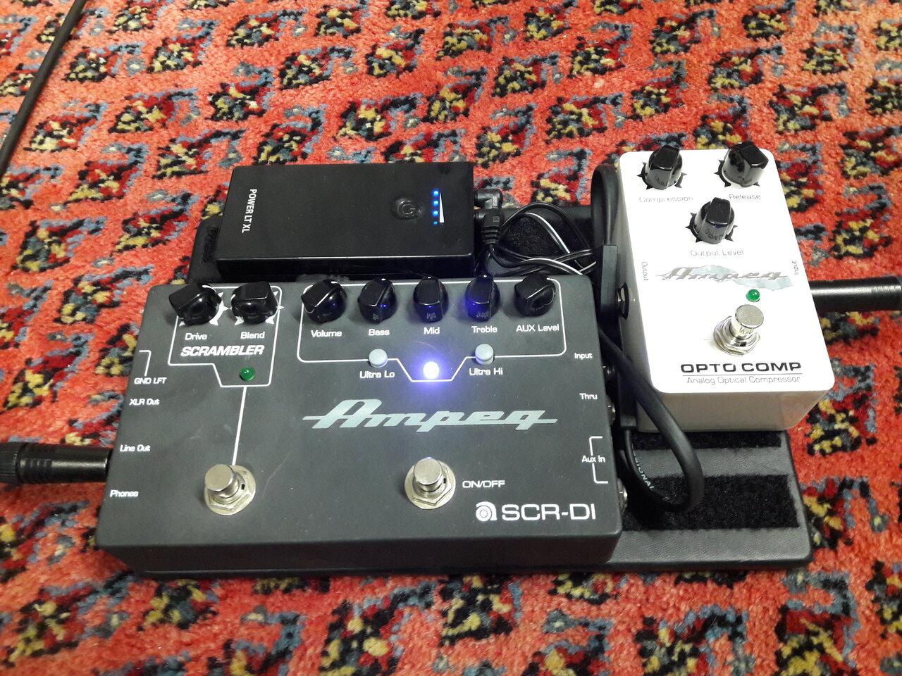

Für mein kleines Board (Ampeg SCR-DI/Ampeg Opto Comp) habe ich jahrelang ein Rockboard Power LT benutzt.
Das Board lief damit stundenlang, glaube so min. ca. 7 Std., und machte überhaupt keine Probleme.
Dumm war nur dass das Netzteil keinen On/Off Schalter hatte. Man musste immer die Stecker heraus ziehen. Irgendwie blöd.

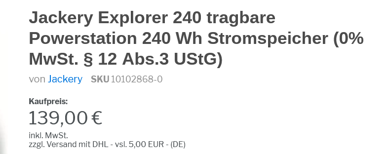

230v Powerbanks um die 100 Euro

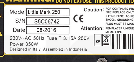

naja, die Jackery 240 hat eine Ausgangsleistung von 200 W (1x AC-Ausgang: 230V, 200W (Spitzenwert 400W). Der MB 250 Blackline z.B. benötigt 350 W - wenn ich das richtig sehe. Da muss man also drauf achten, wenn man eine Powerbank einsetzen will.
Screenshot 2024-01-19 at 13-58-09 Jackery Explorer 240 tragbare Powerstation 240 Wh Stromspeic...pngScreenshot 2024-01-19 at 13-57-15 Markbass Little Mark 250 Black Line.png
Ob man da mit einer Powerbank für 100 € glücklich wird? Vermutlich muss da mehr investiert werden.

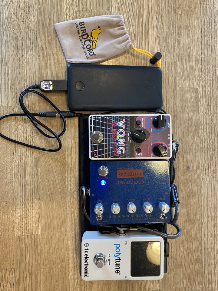

Mein Mini-Board wird, wenn nötig, mit nem BirdCord USB—>9V Adapter und ner Anker Powerbank betrieben.
