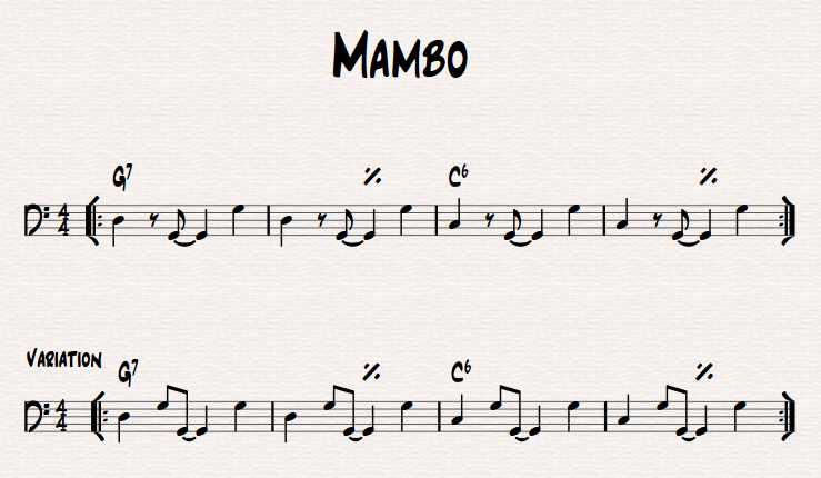

Oha, ein Fass ohne Boden was du da fragst.... ;-)
Also, ganz auf die schnelle ohne Details eine typische und funktionierende Mambo-Begleitung:
Schlag 1: Grundton
Schlag 2: Pause
Schlag 3: Quinte (oben oder unten)
Schlag 4: Quinte (oben oder unten)
Das ist zwar sehr rudimentär und vereinfacht aber funktioniert. Kleine Erweiterung ist eine 8tel vor der ersten Quinte, also auf die 2+.
Alles weitere wird dann sehr schwierig im Crash-Kurs Latin. Im Endeffekt muss man die Clave mitbetonen, je nachdem ob sie 3:2 oder 2:3 ist (wobei die Latinos selbst das nicht so ernst nehmen). Dann ist im Mambo auch typisch das auf der Dominante Grundton und Quinte umgedreht wird und so eine 2-5-Verbindung im Bass quasi angedeutet wird, auch wenn die...
Hallo Glücksfee,
der nächste Donnerstag kommt bestimmt.
Mambo entstand aus dem Danzon und Son heraus, hat also dort seine Wurzeln.
Mambo ist relativ bodenständig und zieht NICHT die Eins auf die Vier vor wie es z.B. in der Salsa oder Timba gespielt wird.
Hergeleitet wird die Mambo Bassfigur, wie es Hen schon sagte, aus der Danzon Figur 1 (2) 3 4.
Im Mambo wird dann allerdings die 3 um eine Achtel vorgezogen. Diese 2+ gibt den gewissen Kick. Die Eins wird meist kurz gespielt.
