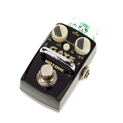

Sowas? Der hat regelbaren hoch und tiefpass
Das ist ein interessantes Gerät.
Aber so wie ich das verstehe, wirken sich da der Hoch- und der Tiefpass nicht direkt auf das Audiosignal aus, sondern darauf, auf welche Frequenzen das Gate reagiert.
Sagt jedenfalls der hier bei 14:50:
