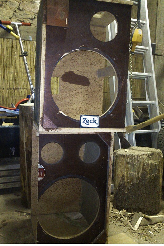

Also meine Zeck 215/2 Bj1982 war aus recht grobschlächtigem 7-lagigen 19mm-Buchensperrholz. Die Wände waren auf Stoß geleimt, einen Rahmen gab es keinen. Aber immerhin eine T-Verstrebung zwischen Schallwand und Rückwand. Die Schallwand hatte sich im Laufe von ca. 30 Jahren auf einer Seite von der Boxenwand gelöst - die Box war echt billig konstruiert. Kiste zusammengeschustert, Speaker und Glaswolle reingeklatscht (mit immerhin 4 Schrauben pro LS), Steckmetall als LS-Schutz, übertriebener Kantenschutz und Kugelecken drangenietet - fertig. Eine Zeck überlebt garantiert keinen Atomkrieg, die sieht nur so aus. Immerhin hat sie eine Menge Lärm gemacht. Was bleibt ihr auch anderes übrig mit zwei EV15L.
Der 6er war übrigens nie zu hören, auch nicht in den wenigen Jahren, in denen seine Sicke noch nicht zerbröselt war. Aber es gibt schlechtere Boxen. Rock und Punk ging super mit dem Ding.
Hier ist das Prachtstück:
Der Obere Teil dient mir noch als Werktisch, immerhin!
Ich habe das Teil gut 30 Jahre mit mir rumgeschleppt bis ich die Faxen mit dem sperrigen 50kg-Trümmer dicke hatte. Dann habe ich zwei TL606-Gehäuse gebaut - richtig gute, aus 11-lagigem 18mm Birken-MPX - und habe die EV-Speaker da reingesteckt. Und mich geärgert, dass ich das nicht schon 30 Jahre vorher gemacht habe.
Beim dem Umbau habe ich übrigens auch mal das Gewicht der Zeck aufgeschlüsselt:
Holz + Dämmung: 20,7 kg
Beschläge, Gitter, Griffe, Rollen: 5,0 kg
2 x EV 15L: 17,8 kg
1 x Zeck CM 800 + Topf: 2,8 kg
Summe: 47,3 kg
