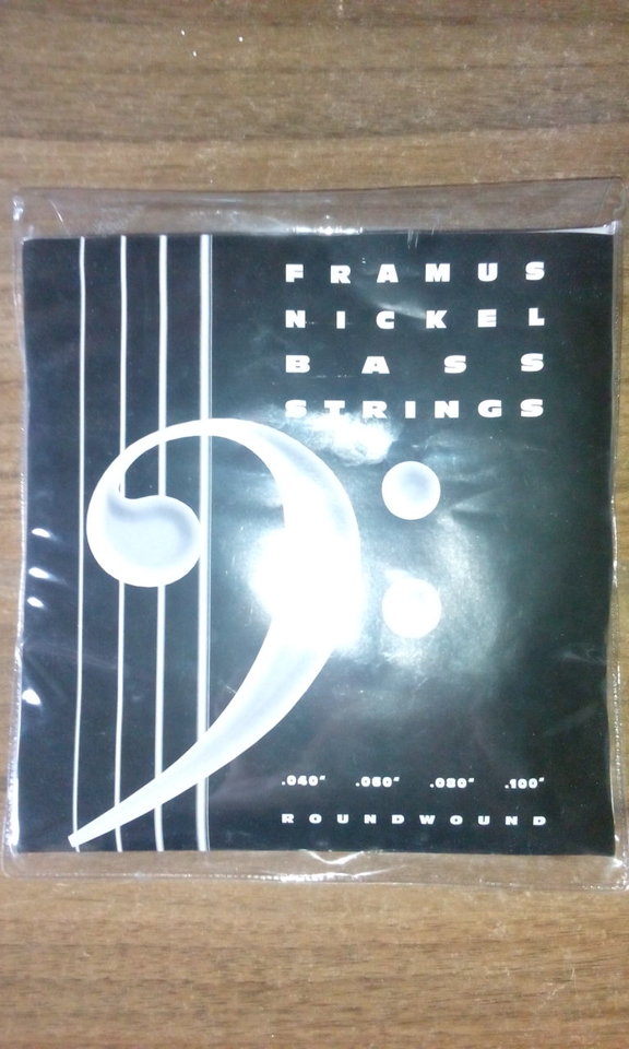

Ich habe zu einem Bastelbass 2 Sätze verpackte Framus Saiten bekommen und wollte mal ganz allgemein in die Runde fragen wie die so sind.
Mir wären sie etwas zu dünn aber evtl einen Versuch wert wenn's nicht totaler Schrott ist.
Falls die Erfahrungen aber durchweg schlecht sind ziehe ich sie garnicht erst auf und gebe sie lieber so ab. Und falls sie gesucht sind würde ich sie auch nicht bei mir "verschwenden".
Ich denke die sind schon so um die 20 Jahre alt.
Den genauen Typ liefere ich nach.
Viele Grüße.

Hier mal ein Bild:

Hier mal ein Bild:
