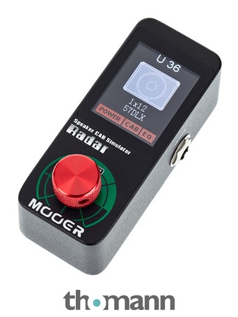

Ich hätte einen Mooer IR Loader für 70€ im Angebot…(oder tausche gegen den v4b 🤣)
