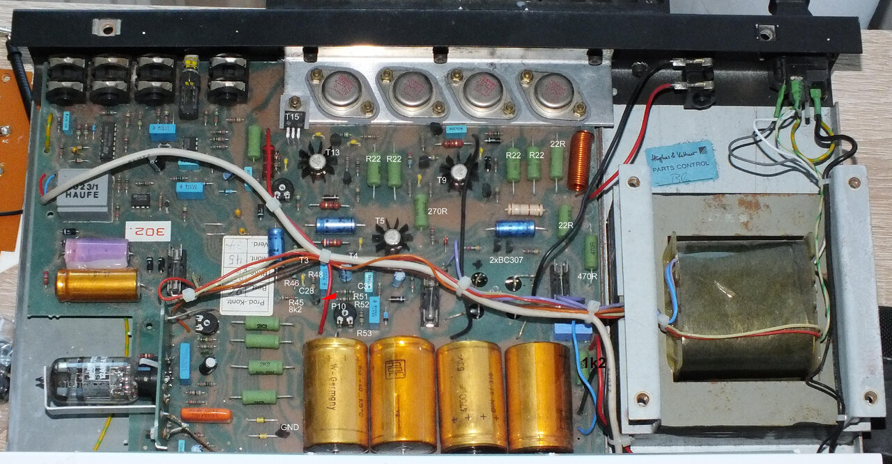

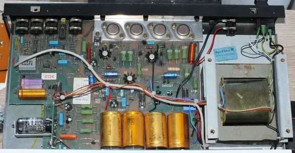

Was war an deinem mal kaputt?
Hi, das war nicht meiner, ich hatte den für "fernandes" repariert. Wenn ich recht erinnere wa das etwas in der Spannungsversorgung der Röhrenvorstufe und der dicke Gleichrichter (Deshalb siehst du ogen auf dem Bile den Pluspol am Gleichrichter markiert ;-) Ich hab schön die ganzen Bauteilebezeichnungen herausgesucht und oben im Foto eingeblendet. Heb das gut auf ;-)
