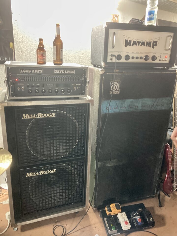

Das können die Techniker hier im Forum die besser erklären, als reiner Praktiker kann ich dir sagen:
An diesem Tag haben wir mit dem Matamp oben rechts beide EV15L aus der Mesa 215 Roadready unten links gekillt. Der Matamp hat 4 KT88 Endstufenröhren, was einer cleanen Leistung von ca 160 Watt entspricht. Ja, er war voll ausgefahren mit ordentlich Zerre mit Ton...
Ich weiß nicht, ob @cfortner die Matamps auch schon mal gemessen hat und was zu der Leistungsabgabe sagen kann....
