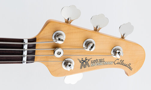

Mir ist aufgefallen, dass häufig (auch billige) Bässe als exzellent klingend beschrieben werden, die am Headstock eine sehr gleichmäßige dezente Maserung mit geraden Linien aufweisen (wie ein zarter Räucherlachs;-) ). Gibt es den Zusammenhang wirklich? Was sagt eure Erfahrung bzw. Wissen (@rootbert?) dazu?

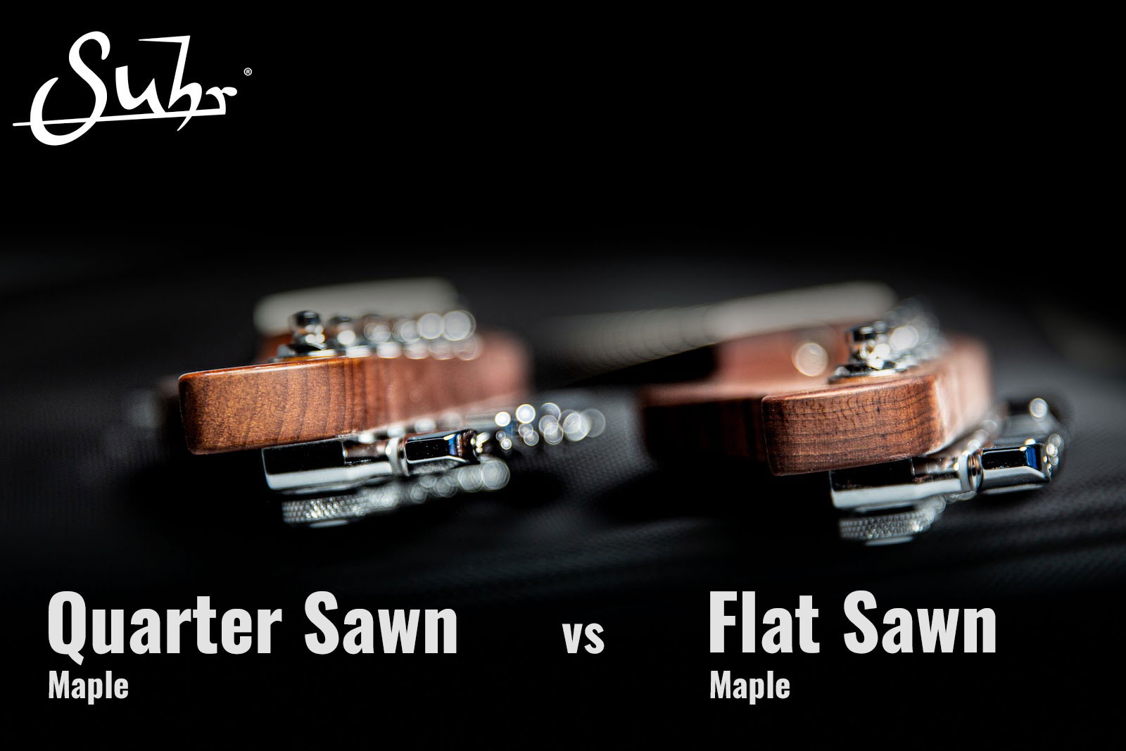

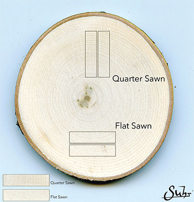

Was allerdings - zumindest meiner Erfahrung nach - einen Unterschied macht ist flat-sawn vs. quartersawn.
Quartersawn ist wesentlich härter/verwindungssteifer und wirkt u.a. einer zu starken Krümmung entgegen. Das Holz wird nicht so schnell zum Flitzebogen ;-)

Vollkommen richtig, aber an einer "Maserung" allein kann man einen guten Hals nicht festmachen. Dazu habe ich zuviele Beispiele (im Besitz/gespielt), die das Gegenteil beweisen ;-)
Ich forsche mal weiter: Hat denn jemand von euch einen Basshals mit einer Maserung, wie ich sie oben beschrieben habe, der trotzdem schlecht oder nur mäßig klingt?

Die Weise, wie sich Holz verzieht, liegt immer am Verlauf der Jahrringe. Deshalb muss man sich auch Gedanken darum machen, aus welchem Teil des Stammes das Stück Holz stammt, mit dem man arbeiten möchte. Kreuzholz bzw Viertelholz (royaume unie: quatersawn), beziehungsweise Bohlen mit stehenden Jahrringen ziehen Tischler und Zimmerleute vor, wenn es wenig reißen oder sich wenig verziehen soll.
