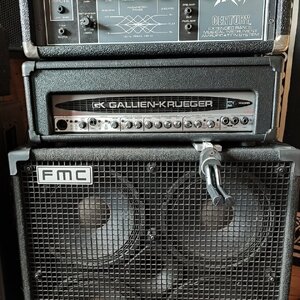

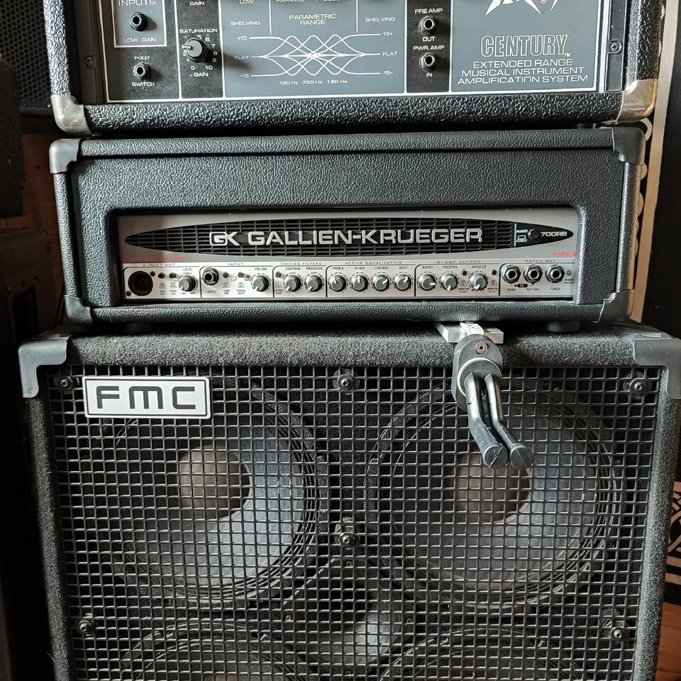

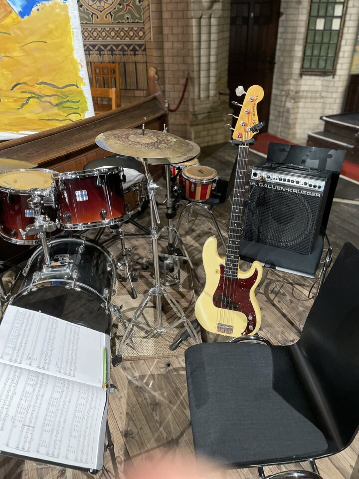

Schickes shell auch.Hier mein RB 700.
Lieben DankSchickes shell auch.![]()
