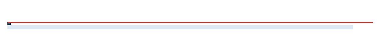

Ausgangslage: Hals zu gerade für ne schön flache Saitenlage

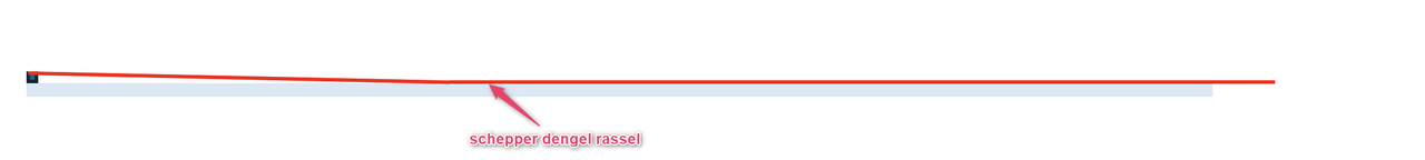

Effekt: Saite scheppert beim Runterdrücken (übertrieben dargestellt, aber ihr versteht schon...)

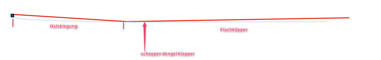

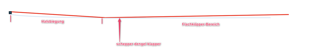

Gewünschtes Ergebnis: leichte Halskrümmung, Saite kann frei schwingen, auch wenn sie halbwegs niedrig eingestellt ist
Was ich jedoch anscheinend bekomme: Unterer Teil des Halses bleibt ziemlich gerade, Saiten scheppern weiterhin wenn man sie so niedrig wie gewünscht eingestellt

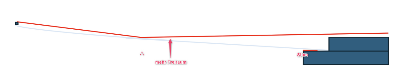

Übertrieben dargestellt in etwa so
Oder einfach neuer Hals weil's am Ende einfacher ist und vielleicht gleich/ähnlich teuer?
