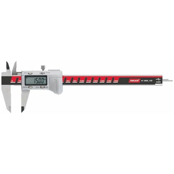

Frage an die Fraktion, die mit Messwerten arbeitet: Welche Werkzeuge und Techniken benutzt ihr, um dieses Messwerte zu erfassen?
Digitaler Meßschieber.
Damit kann man auch viele andere Dinge schnell messen. Z.B. welche Saitendicke aufgezogen ist, welche Schrauben verbaut sind, welchen Kerndurchmesser eine Schraube hat (vorbohren), Stringspacing messen, unbeschrifteten oder sehr kleinen Imbusschlüssel messen, Bohrer messen, usw...
Auch wenn ich experimentieren möchte (z.B. Pickuphöhe), kann ich schnell wieder auf das bewährte Ursprungmaß zurückgreifen, sollte das Experiment gescheitert sein. Usw...
Man kann Innendurchmeser, Außendurchmesser, Abstände und Tiefen damit messen. Also alles was man braucht...
Ggf auch mal zum Maße anreissen, z.B. um eine genaue Bohrung zu setzen. (Dafür habe ich aber einen speziellen Anreiss-Meßschieber.)
Der Meßschieber ist eines der wichtigsten Werkzeuge für mich.
Für Bassisten sinnvoll, wenn der sich auch auf zoll/inch umstellen lässt. Ich benutze den abgebildeten Holex in der 150mm Ausführung.
Der schaltet sich auch automatisch an und aus, so dass man das nicht vergessen kann... ;-)
Sehr gute Qualität, aber nicht ganz billig.
Alles andere ist mir 1. Zu ungenau und 2. Mit älter werdenden Augen irgendwie nicht mehr gut abzulesen... ;-)

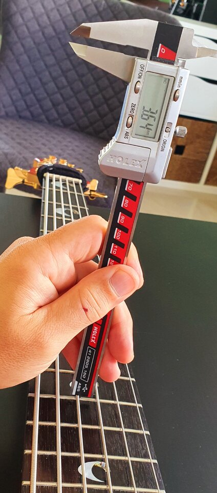

Wie setzt man den denn an, wenn man den Abstand von Bundstäben zu den Saiten messen möchte? 🤔
Siehe...
Du musst zwei mal messen: 1. den Abstand zur Oberkante der Saite, mit dem "Dorn" am Ende.
2. Die Saitenstärke
1-2=Abstand
...wenn man eine 80er A-Saite drauf hat, sind es ziemlich genau 2mm die man abziehen muss.
...aber IN SPIELPOSITION MESSEN !!!!
(Ging nur schlecht zu fotografieren, deshalb Bass liegen fotografiert...)

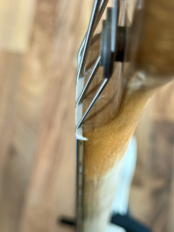

Nach ein paar Mal spielen ist mir aufgefallen, dass die Saitenlage doch sogar noch flacher ist als bei meinem einen Jarman. So kann sich das Gefühl irren!
Ich find schon krass wie tief der Sattel jetzt gekerbt ist.
Aber passt ja, von daher..
