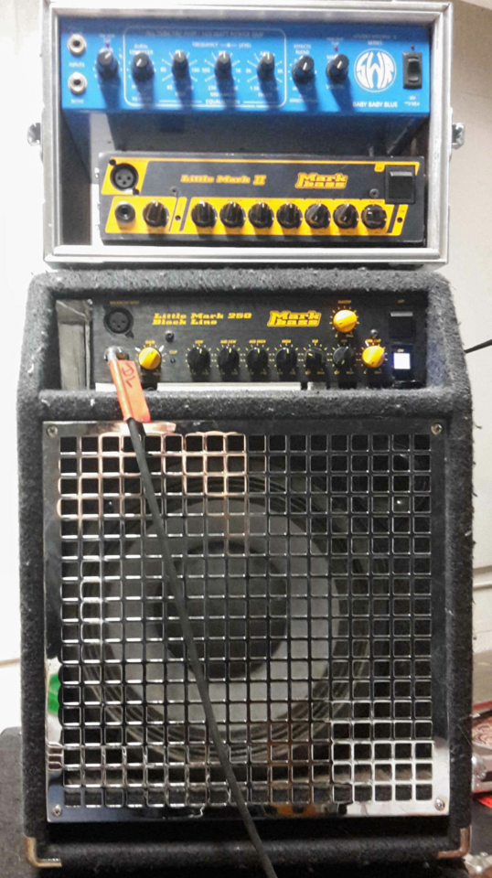

Ich mag die Idee je nachdem auch nur einen Teil der Box zu nutzen. @Paulito du schreibst dass du keine Bassboxen/Amps mehr am Limit betreiben willst, für mich macht aber genau das einen Reiz aus.
Vielleicht hab ich mich deshalb auch noch nicht dazu durchgerungen einen Class D Amp anzuschaffen. Für mich geht der Basssound im Grenzbereich der einzelnen Komponenten erst auf. Sagen wir um es zu veranschaulichen zwischen 50-70% der möglichen Leistung der Komponenten (Pickups/Preamp/Endstufe/Boxen) gefällt mir der Sound am besten. Dann brauche ich auch keinen Kompressor mehr. Voraussetzung ist aber dass alle Komponenten ein schönes Obertonspektrum im Grenzbereich haben.
Ich wähle z.B. je nach geforderter Lautstärke die Stärke der Endstufe aus.
Zur Verfügung steht:
160W (SWR über eigene Endstufe)
500W (SWR oder Markbass über Markbass Endstufe) oder
250W vom LM250 (alles an 4Ohm)
Bei Open Air Events reichen meine 2 110er zugegebenermaßen nicht mehr aus.
Genau für diesen Zweck brauche ich bald eine größere Box. Auf der Bass Equipment Prioritätenliste steht das immoment auf Platz eins. Auf Platz zwei der Rumo V.
