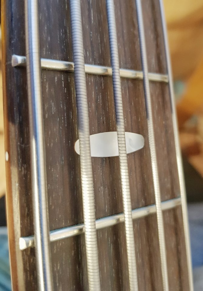

Da mir die Dunlop Flats irgendwie zu midscooped geworden sind mit der Zeit und vor allem aber die Saite auf der DMechanik eigentlich zu kurz für eine 4+1Kopfplatte ist (hatte den Satz vorher auf 3+2) habe ich mal den Fender 9050L Satz aufgezogen.
Hier ein Vergleichsbild der Oberflächen.
Zum Sound brauch ich nach einer Spielstunde noch nicht viel sagen, außer dass man den Bass so durchaus direkt benutzen kann, wenn die H-Saite mehr als Daumenstütze als als Grundtongeballer einsetzt. Die Fender klingen noch nicht nach flats, was ja aber ganz normal ist. Offensichtlich (Trussrod gelockert) haben sie etwas weniger Zug als der Dunlop Flat Satz, fühlen sich aber straffer an.
