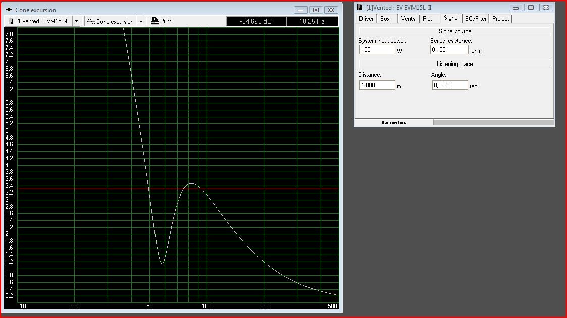

Schaun wir doch mal auf den EVM15L-II im MesaDiesel (=TL606) bei 150 Watt:
Auf der X-Achse unten ist die Frequenz in Hz aufgetragen, auf der Y-Achse die Auslenkung der Membran in mm. Die rote Linie (XMax des Chasis) sollte nicht überschritten werden, denn ab dort wird komprimiert, verzerrt und es wird mechanisch ungesund.
Unter 50Hz wird es ganz übel (da bringen aber auch nur wenige Amps die 150 Watt), aber auch zwischen 75Hz und 95Hz wird es bei 150Watt schon unschön. So gesehen würde ich den EV15L nicht mit mehr als 150 - 200 Watt belasten, wobei der Schalldruck ab 70Hz aufwärts wegen des sensationellen Wirkungsgrades des 15L dann aber bei 120dB und höher liegt. Ein Tiefbasswunder ist der EVM15L jedoch nicht, eher ein durchsetzungsfähiger Bass/Mid-Breitbänder.
