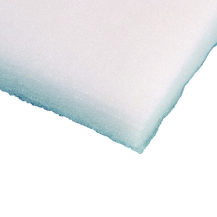

Wegen der Bedämpfung > habe bei meiner Box alle Innenflächen mit 20mm Polyestermatte beklebt > kriegst Du z.B. hier
http://www.lautsprechershop.de/index_kits_de.htm?hifi/kkits.htm
Soweit ich noch weiss habe ich 4 Packungen benötigt, bisschen Sprühkleber für´s anpappen, kostet soviel wie 2x Mc-Menü´s :-)
Diese Massnahme reduziert die "Stehenden Wellen" > meine Box klingt dadurch jetzt pfurztrocken.
Meinst du diese dämmwatte von adam hall
(Ich hoffe, der link geht) und welchen sprühkleber hast du genommen? Ich kenn nur welchen für papier ...
Was ist ein trockener klang bei einer box? Ich kenn das nur von räumen, die den hall verschlucken, wie in einem tonstudio. Sorry für meine fragen, hab mich bisher nie mit boxenbau beschäftigt.
Ah mist, mein link geht auch nicht, der verweist nur auf die website, dicht auf die produktseite.
hier ein Bildchen von ADAM HALL Webpage
dazu der passende Link:
https://www.adamhall.com/shop/at-de...ezugstoffe-und-schaumstoffe/858/58155?c=15195
Sprühkleber, gibt´s z.B. von PATEX in jedem Bastlerladen oder Baumarkt
Trockener klang bei der Box > wenn Du mit den Fingern leicht auf die Speaker Membrane schlägst (abklopfen) kann man leicht feststellen ob es aus dem Bassreflex Tunnel eher "heraushallert" oder ein eher trockener Klang zu bemerken ist.

Ok, dann klopf ich mal. Da wir aber ja sozusagen fast die gleiche box haben, wird es bei mir auch so sein wie bei deiner. Klingt die box gedämmt definierter und weniger matschig? Ich könnte das dämmzeug erstmal durch den port zugeschnitten reinlegen, und dann vergleichen ...
Also, meine Box klingt bedingt durch die Dämmung definiert, kein Matsch > ab ca. 70Hz bis in den High Mid Bereich klingt sie für so ein altes Ding wirklich gut.
Zum testen das Dämmzeugs beim Port reinlegen ist wenig sinnvoll > besser ist Speaker raus und mal mit 2 oder 3 Wänden beginnen und einen Testlauf machen.
Ich hab´ mit den 20mm Matten alle Wände beklebt (sind auch dünn), und die Ports freigelassen > that´s it.
man könnte -um zu sparen - auch Aquarium Filterwatte verarbeiten.Bissi auseinanderziehen, damit's luftiger wird. Dürfte den selben Effekt haben … Und reintackern statt kleben …
kann man alles probieren > aber Achtung > die alten Spanplatten der Peavey Box sind hart wie Stein, da könnte es mit dem Tackern eventuell schief gehen.
Den Sprühkleber sollte man sowieso sparsam verwenden > ein paar Streifen auf den Matten und den Wänden reichen vollkommen zur Fixierung aus.
