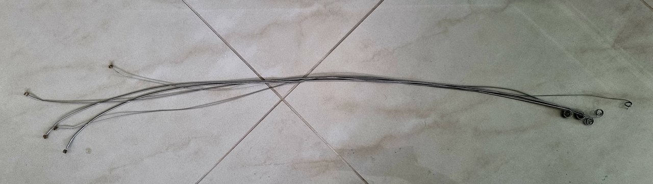

Ich habe ja eh schon immer meine alten Saiten irgendwie bearbeitet (manchmal auch neue Saiten), damit sie klingen.
Jetzt bin ich mal einen Schritt weiter gegangen und hab an mehreren Saiten was ausprobiert, was vorher schon öfters geklappt hat. Nämlich die Saiten mal richtig einen draufzugeben...
Ich habe 6 Sätze alte Saiten "behandelt". Vier 6-Saiter Sätze, die abgespielt seit Jahren in einer Kiste lagen und zwei 5-Saiter Sätze, die abgespielt noch aufgezogen waren.
Das Ergebnis war fast gleich, bei den älteren Saiten aus der Kiste aber noch minimal besser ausgefallen.
Ich habe die einzelnen Saiten jeweils 3mal mit Schmackes der Länge nach auf den harten Fliesenboden aufgeschlagen. (Kein Witz)
Also praktisch an der Seite wo kein(!) Ball-End ist angefasst und in einem Halbkreis mit Schwung auf den Boden geschlagen, so daß die Saite der Länge nach aufschlägt. 3mal, das reicht...!
Erstmal dachte ich: Ok, die Saiten kannst du jetzt wegschmeißen, die sind kaputt und total verdrillt.
Die Saiten sehr nachher echt nicht mehr so schön aus....
Vorher:
Nachher:
Ich habe die Saiten trotzdem mal aufgezogen. Aufpassen sie nicht zu verdrehen beim aufziehen muss man jetzt etwas mehr, da sie ganz schön verdrillt sind.
Um so überraschender das Ergebnis!
Die Saiten klingen hervorragend und gerade die älteren auf den 6-Saitern klingen praktisch neuen leicht eingespielten Saiten ähnlich. Auch nach längerer Probe und viel spielen bleibt der Ton frisch.
Bei den 5-Saitern klingen die Saiten ebenfalls frisch und wie "eingespielte" neue Saiten, nur kam mir das nicht ganz so krass vor. Vielleicht weil die 5er noch nicht so durchgespielt waren...
Auch ist bei den 6 Sätzen aufgefallen, das die Saiten nacher extrem homogen gelingen. Durch das runterspielen klingen die Saiten irgendwann ja mumpfiger und gerade die dicken Saiten klingen schnell tot.
Nix mit muggeligen H-Saiten oder sowas, sondern "Pianostring"-like über alle Saiten, wenn man sie so behandelt, wie oben beschrieben. Völlig homogen untereinander...
Ich hatte ja früher öfters schon Saiten (vor allem H-Saiten) gerne mal bearbeitet, wenn die nicht so wollten und jemand mit einer "schlechten H-Saite" zu mir kam. Das funktioniert hiermit anscheinend auch sehr gut.
Da ich ausschließlich ErnieBall Slinky 32-130 und 45-130 dafür benutzt habe, kann ich erstmal zu anderen Fabriken nichts sagen. Wäre aber interessant, wenn andere Bassicer das erstmal ausprobieren wollen, bevor die Saiten in den Müll wandern und ob es ggf auch mit anderen Fabriken funktioniert.
Ich weiß auch nicht, wie "gut" die Saiten noch sein müssen, dass das funktioniert. Meine Saiten klingen noch nicht völlig tot, wenn ich die runter nehme, aber deutlich nach älteren Saiten.
Mit Flatwounds würde ich das übrigens nicht machen. Ich denke, die gehen dabei kaputt. Aber wer will auch schon frische Flatwounds haben.... ;-)
Ich teste nun mal, wie lange die Saiten frisch bleiben, oder ob der Spaß ein relativ schnelles Ende nimmt. Bisher halten sie ein paar Spielstunden, auch mit sommerschwitzigen Fingern.
Evtl kann man ja das Aufschlagen mit einem Gebissreinigerbad oder mit auskochen kombinieren.
Schreibt mal was dazu, wenn ihr das ausprobieren solltet. Und ob es bei euch funktioniert hat....
