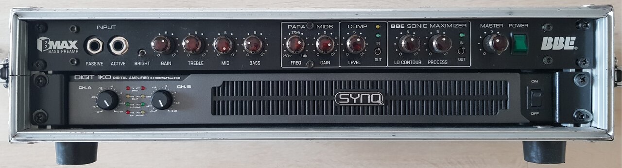

Vom Konzept her ähnlich, nur eventuell beides in ein 19" Gehäuse bauen. Sozusagen ein selbst gebautes Topteil, wenn es passt sogar den Preamp zerlegen und in das Endstufengehäuse mit einbauen.
Gute Preamps gibt es ja füe ca 200€, die Thomann Endstufen für 300€.

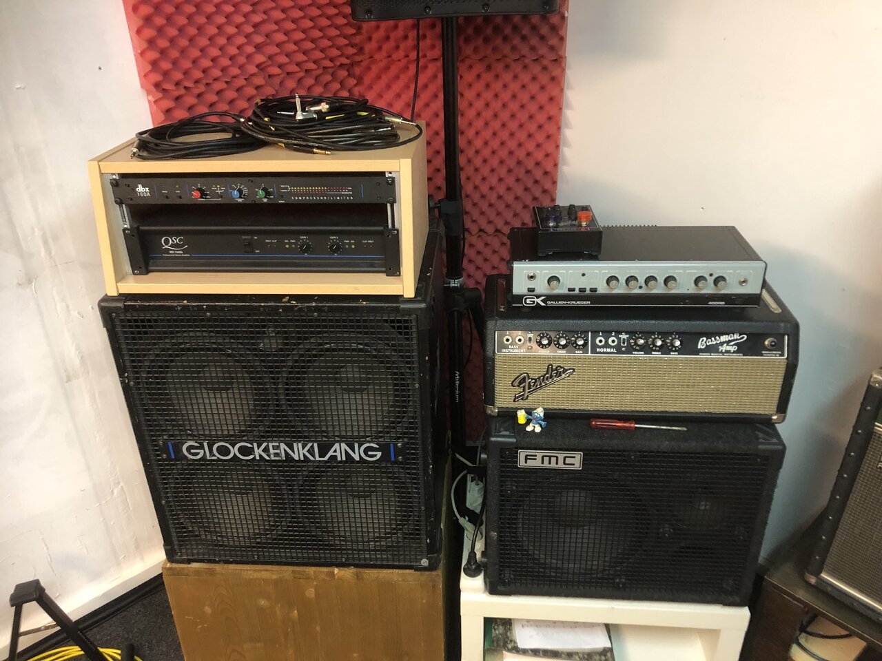

Ich hab neulich die qsc Endstufe (links) mit nem aguilar preamp (rechts auf dem Gk) und klingt geil

Als Preamp wäre auch sowas eine gute Wahl, mit Endstufe deiner Wahl.
