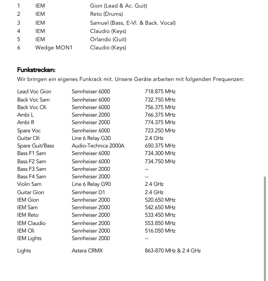

Bis vor einiger Zeit waren wir ungefähr so unterwegs:
Mittlerweile checken unsere Techniker jeweils im Vorfeld die TV-Kanäle etc. vor Ort und passen vorgängig die Frequenzen an. Wenn dann vor Ort beim Scan noch Auffälligkeiten sind oder Artefakte auftreten, wechseln wir nochmals.
