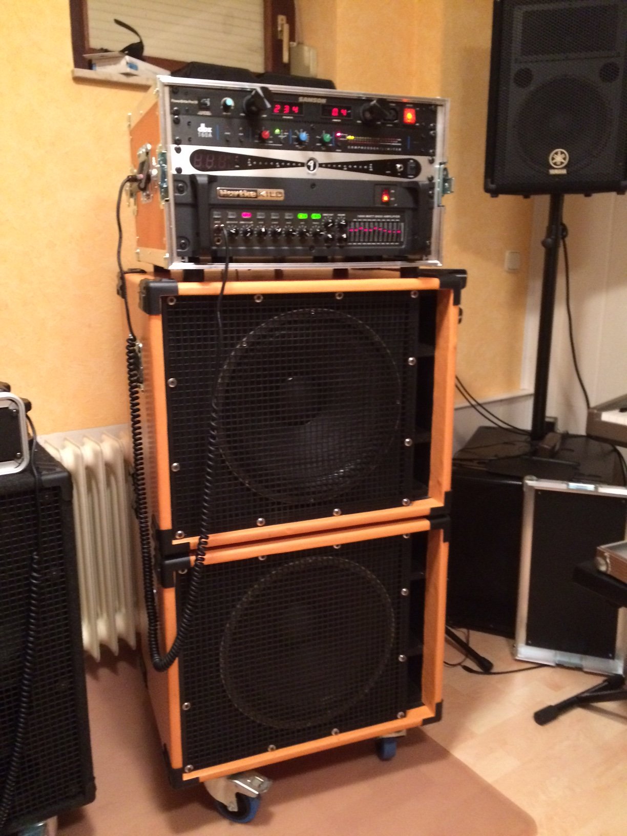

Neben meiner Bugera BVV 3000 + SAD 810, habe ich jetzt noch ein leichtes dickes Ding.
Hartke Kilo + TL 606 mit EV 15L + EV 15B, die ich vom geschätzten Member bubueye habe.
Wer hat, der hat. :stolz: Stromüberwachung, DBX 160A Compressor + Racktuner. Die Stromüberwachung resultiert von meiner letzten Band, da haben wir direkt an Bahngleisen + Hochspannungsleitungen geprobt, da hast du Einstreuungen, meine Fresse.
Ja auch gerade mit dem Hintergrund das ich nur 5Saiter spiele, da geht der 15L in die Knie, aber mit dem 15B passt das wunderbar.
Moooooment... ein EV15B macht genau so viel oder (eher wenig) Hub wie ein EV15B :-) Dass der B etwas bassiger klingt, liegt daran, dass er nicht so viel Hochmitten rauspowert.
Vom reinen Schalldruck her z.B. bei 100Hz ist da kein Unterschied. In einem TL606-Gehäuse macht der 15L schon richtig Spass.. auch mit dem 5-Saiter. Knallig, straff und konturiert... nur durch den recht kurzen Hub ist irgendwann mal mit Lautstärke ohne Kompression Schluss. Da spielt es keine Rolle, ob 15L oder 15B. Bei einer Doppelfuffzehner hilft einfach die gewaltige Fläche, um den Bassdruck loszuwerden ;-) Die Kombination 15L oben und 15B unten ist in der Praxis von Vorteil, weil man damit vertikale Bündelungseffekte im Höhenbereich verhindert. Da die akustischen Zentren beider Speaker recht weit auseinanderliegen, würden sich in vertikaler Abstrahlung Interferenzen bilden. Der technisch beste Weg wäre, dem unteren 15xy durch eine Weiche (6dB reicht) die hohen Frequenzen oberhalb 400- 500Hz wegzunehmen. Ab da ist ein 15L laut genug für zwei... und im Bassbereich strahlen beide gleichmässig ab. Sollte aus irgendeinem Grund die Doppelfuffzehner liegen aufgestellt werden, dann würde ich einem Speaker auf jeden Fall die Höhen wegnehmen, sonst klingt die Box auf jedem Bühnenmeter anders.
