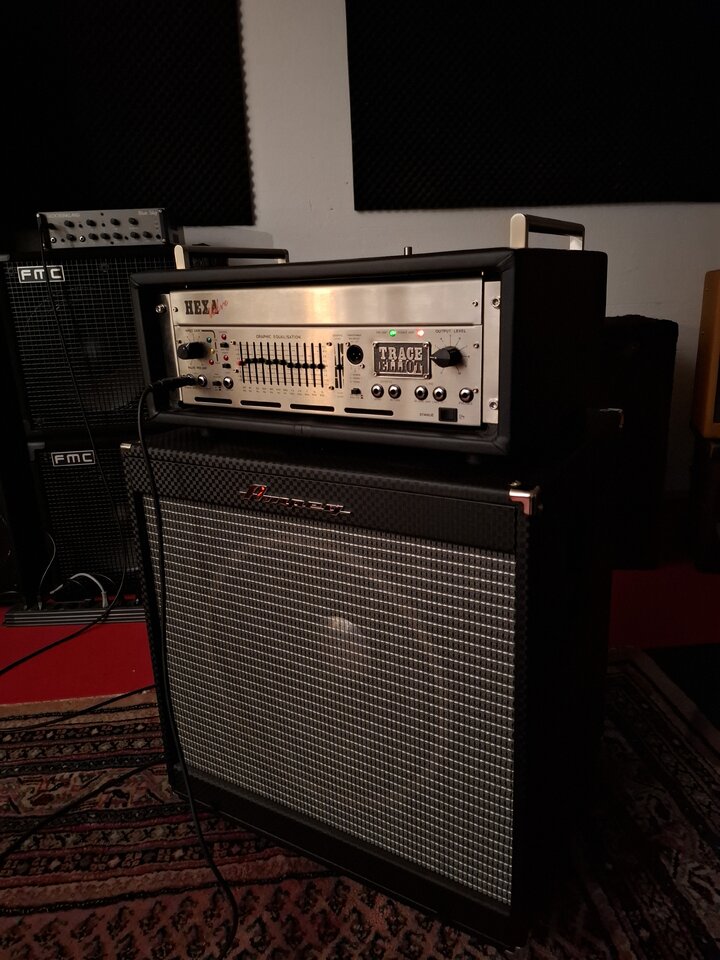

Gar nicht so verkehrt...
aber nicht schwer :bier:
Habe gerade noch mal 11 Kilo gegen 88 lbs getestet. ...so ein alter SVT ist leider nicht wirklich zu toppen. Der z.B. M6 erzeugt mit seinen 11 Kg auch viel Spass und macht laut wie bekloppt. ...aber er dann doch ist kein dicker alter Ampeg.
